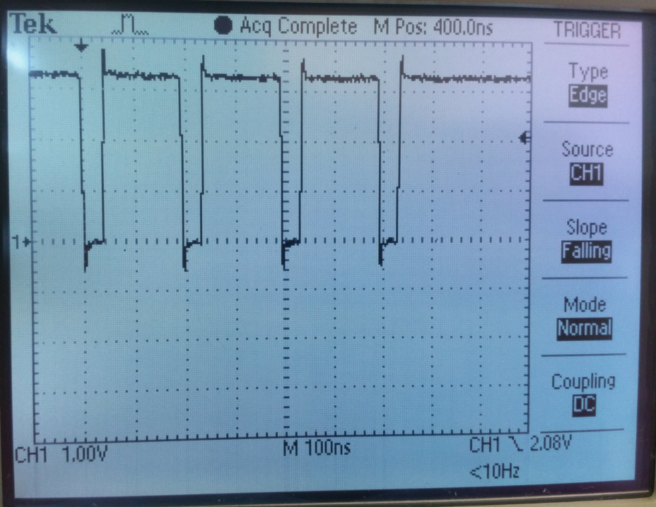

    我调节写入和读取操作的 LIDD 时序(LIDD_CS0_CONF 和 LIDD_CS1_CONF 寄存器)。 写入操作正常工作。 一个读取操作也正常工作、但两个读取操作之间会产生延迟。 我附加了两个读取操作期间 CS 信号的屏幕截图。
    可以看到两个操作之间的延迟为200ns。
    当我想从 GPIO 读取数据时、情况也是如此。 我可以写入速度快、但读取速度慢。 使用 LCD 或 GPIO 接口的两次读取操作之间的延迟等于 PRU LATENCUES 表中的延迟。

    此类 EDMA 传输 示波器为(LCD_AC_BIAS_EN–LIDD_CS0信号):
    据我了解 、没有方法可以获得高度优化的读取?
    Alex、我认为这将是您在阅读交易界面上可以获得的最佳性能。 我不认为读取性能在这个接口上是一个高优先级、并且大部分的重点是确保写入性能(控制器内的 DMA 功能证明了这一点)。 我会说、通常不需要读取、因为大多数应用程序只需重写整个显示缓冲区或写入需要更新的特定位置。
