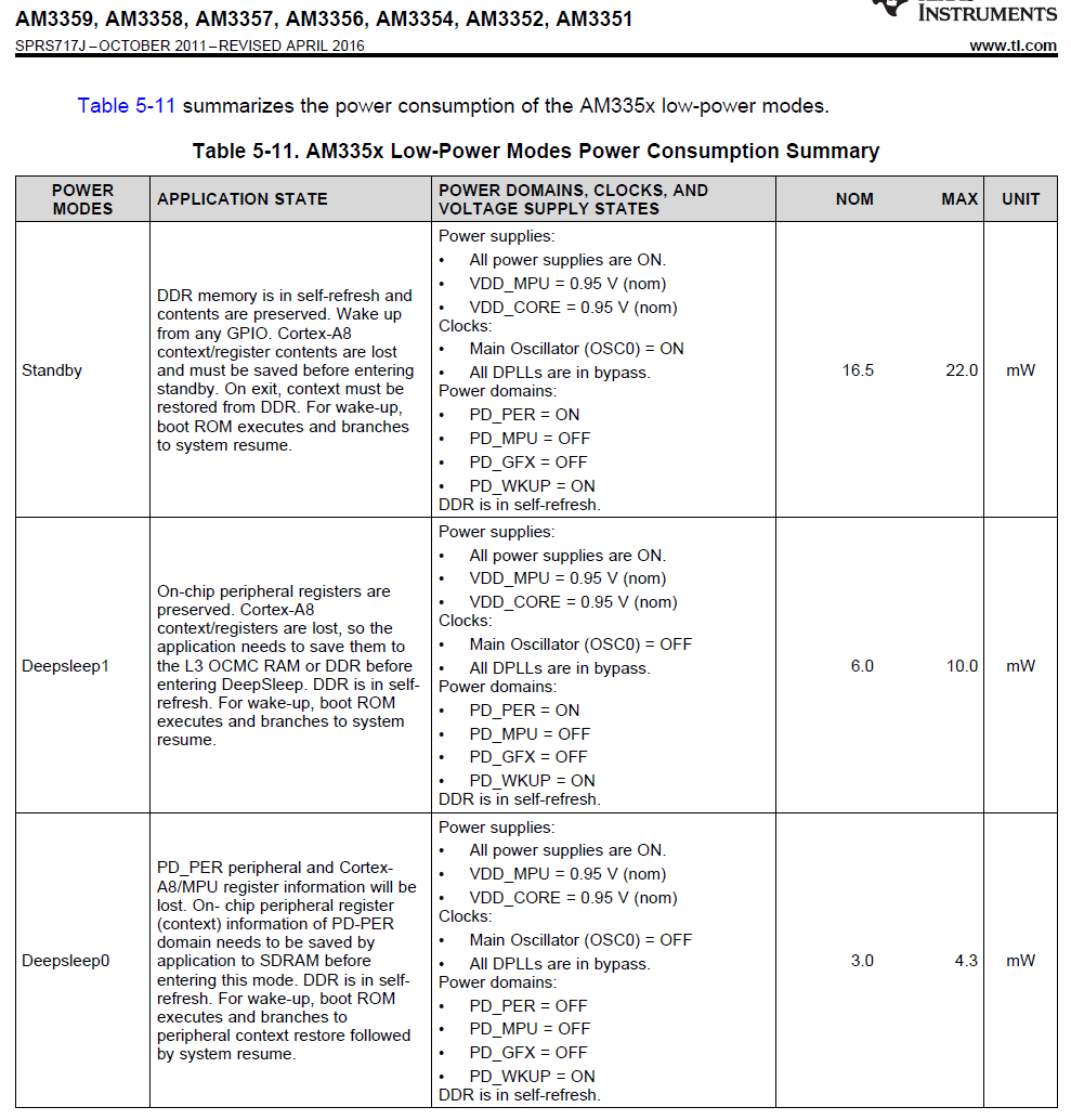

器件型号:AM3352
我想请求有关 AM3352仅 RTC 模式下功耗的数据。
