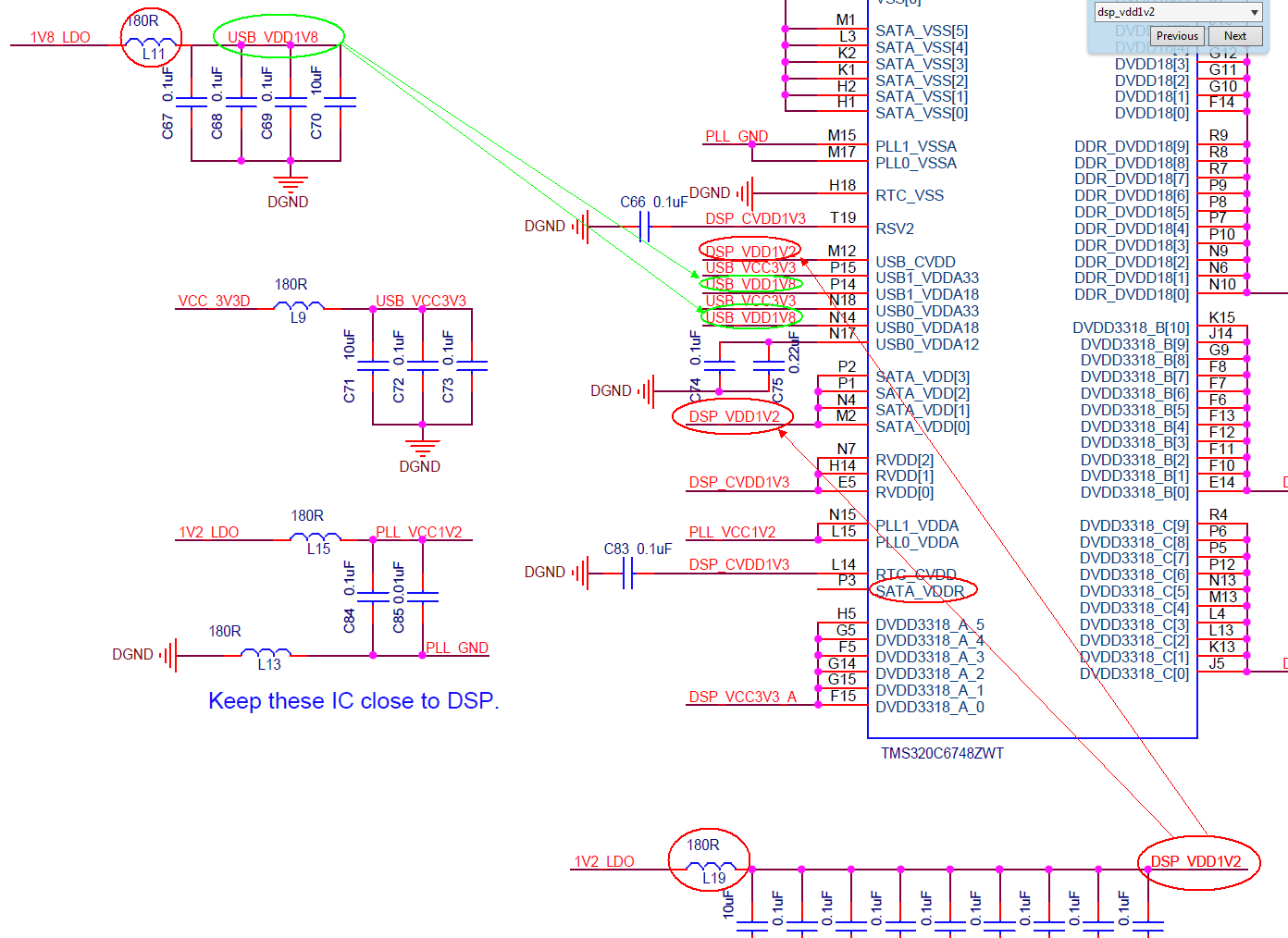

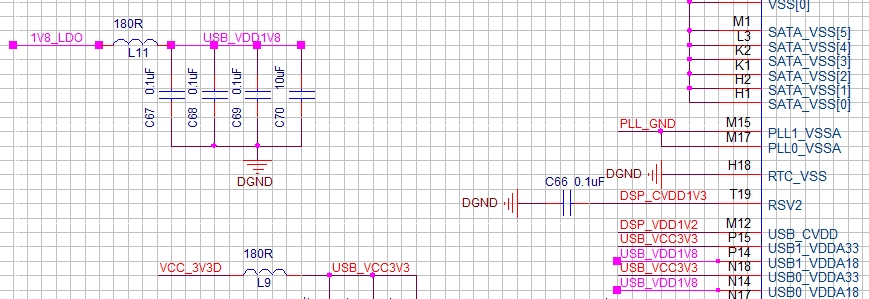

在客户电路板上、SATA 未使用、因此未提供 SATA_VDDR 1.8V 电压、但 SATA_VDD 1.2V 电压仍处于通电状态。
这样、USB_VDD1V8漂移至~3.1V。  为了隔离此问题、移除 DSP 侧的 L11、它仍为3.1V、但 PMIC 侧为1.8V。 因此、3.1V 来自 DSP
附加实验:移除 SATA_VDD 1.2V 电源、USB_VDD1V8保持1.8V 电压。
第一。 因此、当不使用 SATA 时、SATA_VDDR 和 SATA_VDD 应该一起供电或一起断电。 请帮助调查。
2。 由于这是客户的一个旧产品、电路板在现场工作良好、请帮助评估产品的 USB_VDDA 1V8从 DSP 内部漂移到~3.1V 时是否存在风险。

    抱歉、出现拼写错误。 第一个帖子是客户主板的右侧、我在重复该帖子时必须考虑其他问题。
    我再次阐述一下:
    第一。 SATA_VDDR 未通电。 SATA_VDD 通电。-->  USB_VDD1V8 漂移高达3.1V。 删除  了以下原理图快照中的 nducance L11、在 DSP 侧仍为3.1V。 输出侧为1.8V。
    2。 SATA_VDDR 和 SATA_VDD 均未通电(移除下面原理图中的电感 L19、 DSP_VDD1V2仅在系统中提供 USB_CVDD 和 SATA_VDD)--> USB_VDD1V8 保持1.8V 电压。
    3号。 客户已检查未发现电路短路。
    4. 所有电路板都有相同的问题。 已发货~3kpcs TMS320C6748EZWT3和3Kpcs OMAPL138EZWT4
    5号。 由于我无法移除 LCDK 和 LogicPD SOM 上的 SATA_VDDR 电源、因此无法验证情况。
    6号。 我将向您发送原理图。 实际上、我在发送到制造电路板之前查看了原理图、并告诉他们不提供 SATA_VDD 和 SATA_VDDR、但他们仍然保持与器件版本兼容的 SATA_VDD、即使我告诉他们没有机会使用旧的器件。

    你(们)好,Tony
    电路原理图中没有太多的弹出内容。
    由于它们在3.3V 下使用双路 LVCMOS IO、您能否确保 DVDD18等正常、并且它们看不到以下建议的任何副作用
    Advisory 2.3.18当在3.3V 时使用双电压 IO 时、DVDD18可上拉至2.7V
    对于相关电压轨、在供电期间和之后(稳定在3.1V 时)共享一些上电序列快照和电压电平也可能是不错的做法。
