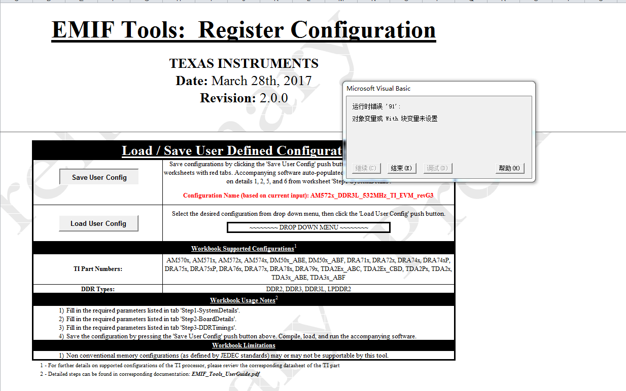

我使用 SPRAC36A_EMIF_RegisterConfig.xlsm 为 AM5728配置 DDR3。  当我单击“Save User Config”(保存用户配置)。时,它会报告错误
MS office 2010。
EMIF 工具修订版本:2.0.0
谁能帮助我?
    很抱歉、您显示的图片中包含非英文文本。 请使用英文翻译。
    运行时错误'91'
    未设置对象变量或带块变量

    你好
    我们很遗憾听到这个消息。 此版本的工具中似乎存在错误。 因此、无法保存用户配置。
    此致、Siva
    此外、只需添加一点、即我们将在下一个修订版中解决此问题。 我还没有下一次修订的日期、但将尽快更新。 请保存一份 xls 副本、以将配置保存为变通方法。
    此致、Siva
