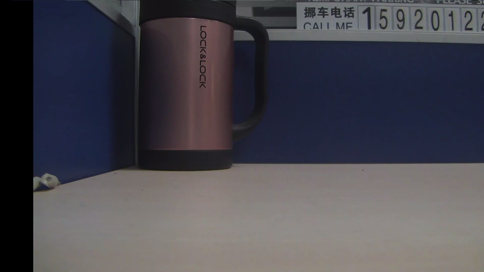

我使用 mcfw 来捕获视频。输入视频为1080p30。捕获模式为 DEVICE_CAPT_VIDEO CAPTURE_MODE_SINGLE_CH_NON_MUX_DREDED_SYNC_HSYNC_VSYNC。
PRM_CAP_INSTRUM->videoCaptureMode = DEVICE_CAPT_VIDEO_CAPTURE_MODE_SINGLE_CH_NON_MUX_DELUX_SYNC_HSYNC_VSYNC;
左侧和右侧有一个黑色边缘。

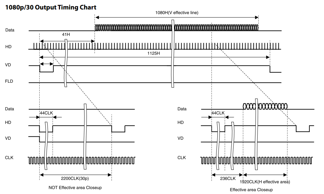

此处是输入视频的时间序列图。
如何配置 HSYNC 和 VSYNC 的移位来解决该问题? 也许我可以通过更改 mcfw 上的参数来解决它。

    它可能是由于水平消隐数据而出现的。 如果您知道 HFP 和 HBP 的确切大小、我们可以在 VIP、捕获端口中对其进行修整。

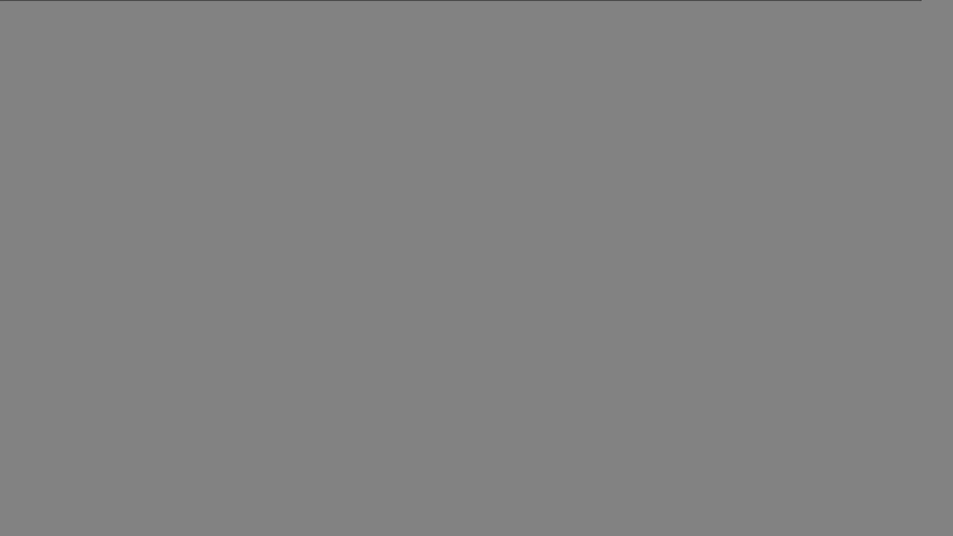

    现在、垂直消隐不存在、水平消隐小于以前的消隐值。
    但是如果我继续增加 vipCrop.cropStartX、视频就不好了、就像这样:
    您是否有任何建议?

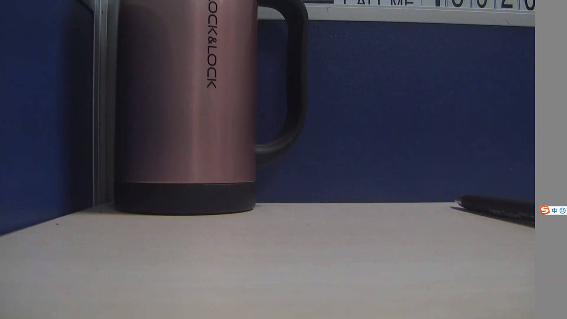

    更改裁剪 参数、如下所示:
    /*设置 vcap 输入分辨率:这必须晚于 caplink 创建*/
      CaptureLink_SetViPCrop vipCrop;
      vipCrop.queId = 0;
      vipCrop.chId  = 0;
      vipCrop.vipCropEnable = true;
      vipCrop.cropStartX = 236;
      vipCrop.cropStartY = 41;
      vipCropsWidth=1812;
      vipCrop.crop 高度= 1080;
      System_linkControl (gVcapModuleContext.captureId、CAPTURE_LINK_CMD_SET_VIP_CROP_CFG、&vipCrop、sizeof (vipCrop)、true);
    视频如下:
    左侧空白部分不存在、但右侧为白色部分(无视频数据)。
    如果我将 vipCrop.cropWidth 增加到1813,视频不正常。
    cropStartX add cropWidth 似乎必须小于2049。
    有什么建议吗?

    从上图中、应将 cropstartx 设置为236、将 cropWidth 设置为1920。 但如果 VIP 收到的线路尺寸较小,则可能会导致问题。
    您能否先检查行大小? 您可以通过在偏移量0x30处检查 VIP 状态寄存器来检查 VIP 正在接收的线路、方法是禁用裁剪。
