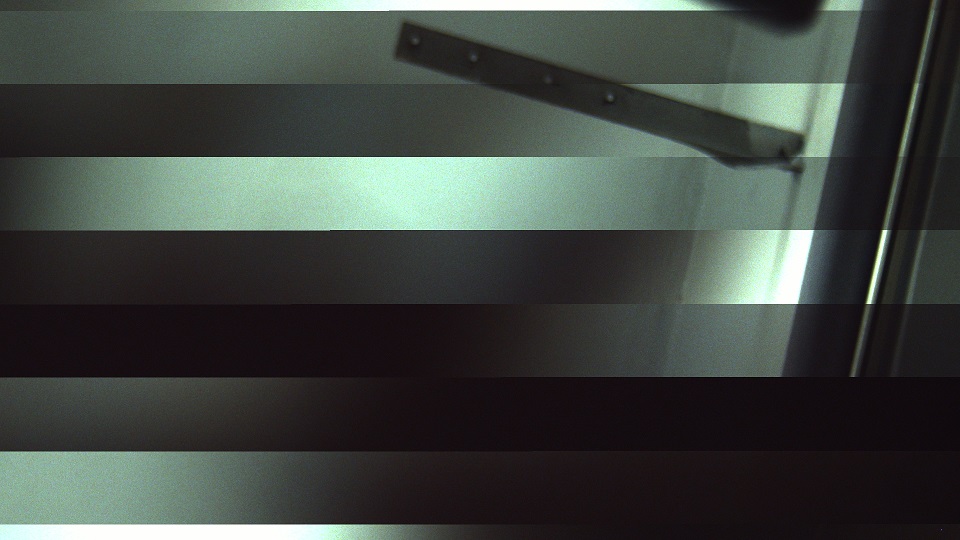

我在 DM385中遇到了一个关键问题
视频格式为 YUV4:2:2、1920x1080、视频像素时钟为74.25MHz。 具体时间如下:
DM385是 DM385AAARD21F,ARM 的电压 HDVICP、内核为1.35V;DDR3是两个256MB DDR3L,时钟为533MHz。
RDK 为 IPNC RDK 3.8.0,我修改了 MN34041 Full Feature config 的基础。修改后的代码如下所示:
在 cameraLink_drv.c 中添加:
pVipCreateArgs->inFmt.dataFormat = FVID2_DF_YUV422SP_UV;
pVipCreateArgs->videoIfMode = iSS_CAPT_YUV_16BIT;
在 issdrv_captureApi.c 中添加:
ipipipeif_reg->CFG2 = 0x08;
ippe_reg->SRC_FMT = 0x03;
ipipe_reg->SRC_HPS = 192;
ipipe_reg->SRC_VPS = 41;
ISIF_REG->MODESET = 1000;
ISIF_REG->SPH = 192;
ISIF_REG->SLV0 = 41;
ISIF_REG->SLV1 = 41;
ISIF_REG->CLDCOFST = 0;
ISIF_REG->SYNCEN = 0x1;
运动场景中存在严重问题:
如果我更改 vdint0的值、则从 DCC 保存的原始数据如下所示:
a. Vdint0 = 100:
b. vdint0 = 1000:
2.从 DCC 保存的 YUV 数据更严重,如下所示:
我不知道问题的原因、您能帮我吗? 太棒了!
    如果没有层处理概念、我们通常将 vint0设置为与 活动垂直线相同。
    如果设置较小的值、管道的其余部分将使用部分填充的缓冲区。(工件仅在场景中的运动期间可见)。
    ~Nithin
    你(们)好
    感谢您的回复。
    当我们设置 vint0 = 1075时、原始数据仅为1035行视频数据、后续操作为80h。
    无论 Vdint0值设置为什么值、YUV 数据始终存在相同的问题。
    附件是 VLC 的视频记录
