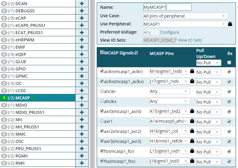

我使用 pinmux 工具来配置 am3352。
但无法将 McASP1 axr0设置为 K15引脚。
无法找到 K15的冲突引脚。

    您可以在此处发布 pinmux 文件吗?
    只需添加2个 McASP、然后选择 K15就可以重现此问题。
    BR、
    丹尼

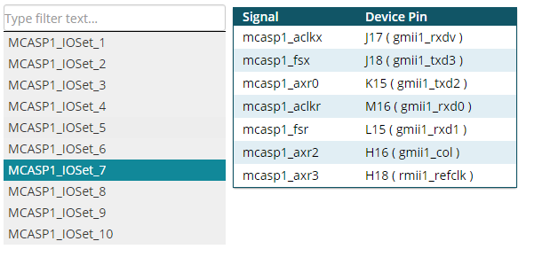

    您必须在这里使用正确的 IOSET。 对于要映射到 K15的 McASP1_axr0、您有多个 IOSET 可供选择。 例如、IOSET7、就像我所做的示例配置:
    有时、对于复杂的配置和在没有冲突的情况下确定正确的 ioset、我发现一次只需一个引脚就更容易了。 这样、您就不会因为工具中试图从 Get-Go 配置"外设的所有引脚"的大量冲突而感到不知所措。
