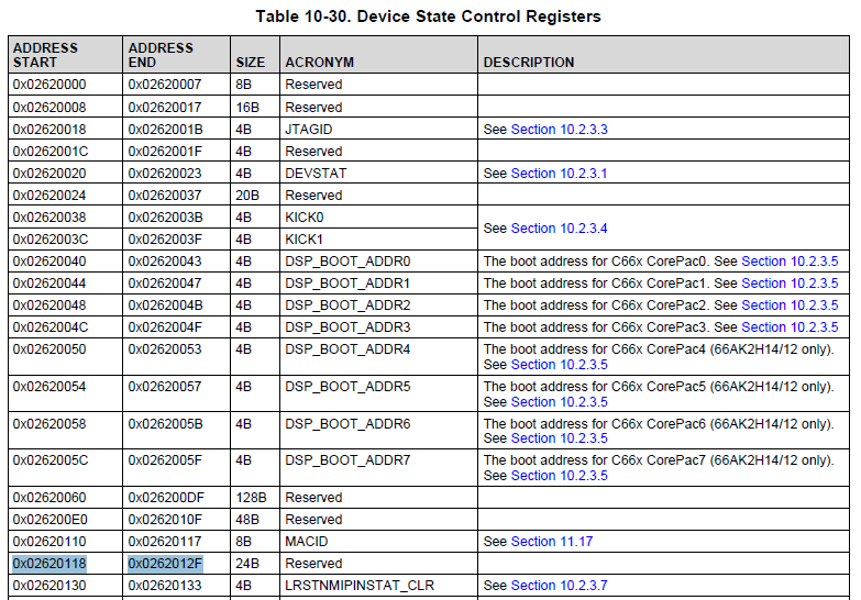

Keystone2器件支持1.2.0、该版本刚刚作为 CCS 更新发布、可修复 xtcievmk2x_arm.gel 脚本中描述的问题、当引导模式设置为 none 时、66AK2H14中不存在的模块上会报告 SET_PSC_State Timeout 错误
更新 的 xtcievmk2x.gel 和 xtcievmk2x_arm.gel 脚本读取 地址 0x0262012C 处的 DISABLESTAT 寄存 器以确定要启用哪些 PSC 模块。
地址 0x0262012C 在 66AK2Hxx 数据表中被描述为"保留" SPRS866G:
出于完整性考虑、 是否可以将 DISABLESTAT 寄存器的定义添加到数据表中?
    切斯特、您好!
    感谢您报告此文档错误。 请使用数据手册每页底部的"提交文档反馈"链接、请求文档团队解决此问题。
    Yordan
    好的、我已经使用提交文档反馈链接报告了这一点。
