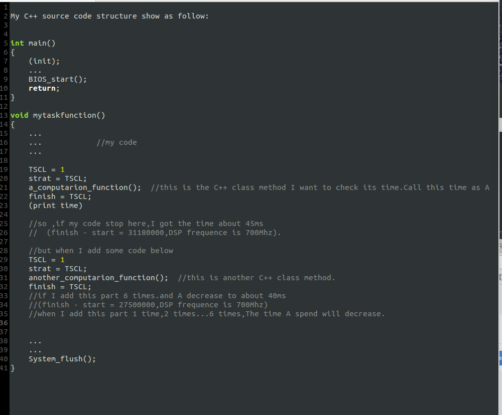

当我检查 C++函数花费的时间时、我遇到了一些奇怪的情况。
我的板是 idkAM5728、我使用 CCS 调试将程序加载到 DSP。
问题如下:
TSCL 可信吗? 为什么在计算时间下面添加其他代码时会有所不同?

    我不明白如果你把这个部分增加6次,一个减少到大约40ms…
    根据我使用的 TSCL、它非常可靠。 只需执行 TSCL = 1一次即可启用。 请注意、TSCL 是一个32位计数器、如果您的函数需要很多周期、TSCL 会溢出。 还有另一个名为 TSCH 的高32位计数器。 您需要同时使用这两者。
    uint64_t 时间=(TSCH<<32)| TSCL;
    此致、Eric

    很抱歉,我没有明确表示。
    我是说我使用 DSP 进行一些计算、我想检查它花费了多少时间。
    但是、其他一些东西可能会影响其计算时间(我从 TSCL 获取的时间)。
    例如、我添加上面提到的代码。它会使我检查的计算时间定期减少。
    是的
    我认为 TSCL 没有任何问题、您可以使用 TSCH + TSCL 来形成一个64位计数器来确保。 时间缩短可能与缓存的程序/数据相关、所需时间更短。
    此致、Eric
