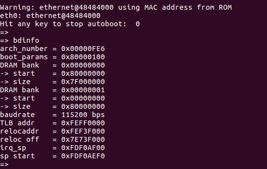

我需要为4GB DDR 配置 U-Boot、并需要使用 mtest 实用程序进行检查。
现在、我已添加以下用于启用 mtest 的更改:
1)文件 dra7xx_evm_vision_defconfig 中的 CONFIG_CMD_MEMTES=y
2)
#define CONFIG_SYS_MEMTEST_START 0x80000000
#define CONFIG_SYS_MEMTEST_END (CONFIG_SYS_MEMTEST_START +(32 << 20))
我需要在 Uboot 中对4GB DD3进行更改。 是否有人可以向我建议更改。
另外、请告诉我应该在 uboot 中为 mtest 设置哪些参数
DDR 器件型号为 MT41K512M8DA-107

    能否在 U-boot 提示符下运行 bdinfo 命令? 并让我们知道您看到了什么。
    您可以从 bdinfo 的输出推导 memtest 的参数。

    我正在附上我的 bdinfo 详细信息
    让我知道如何运行 mtest
    深度
    您好、深
    您可以从 U-boot 运行"mtest"。 请参阅 www.denx.de/.../UBootCmdGroupMemory 下方链接中的命令说明
    U-boot 中 mtest 的起始地址可以是0x8000000、结束地址可以是 bdinfo 中"sp start"的开头。
    但默认情况下不启用此命令。 您将需要更改 defconfig 以启用相同的功能?
    此外、您使用的是哪个版本的 SDK?
    如果您能够引导至内核提示符、我建议从内核运行 memtest。
