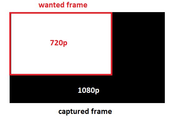

我使用 TDA2P EVM 从 IMX390传感器+ UB960解串器捕获帧。 我计划实施一个 PSDK 用例、该用例显示彼此相邻的多个输入、如在 srv_calibration 用例中。这就是用例的外观:

现在、我已将传感器配置为从1920x1080总传感器区域中裁剪1280x720 ROI、但传感器仍会发送1080p 帧、其中左上角区域显示的是720p 帧、其余区域填充黑色像素(请参阅下图)。 是否可以将 ISS 捕获链接配置为仅使用720p 裁剪帧而不是整个1080p 帧? 务必在用例中尽早执行此步骤、因为当我向用例添加更多传感器时、我需要尽可能多地节省 ISP 资源。

    这完全可以通过在 iss_capture 链接中设置输出帧来实现。 您的传感器可配置为1080p 输出、但可配置为仅捕获帧的左上角捕获。

    我更改了在我的 chains_issMulticamTestSystem_SetAppPrms 函数中调用的 appInitIssCaptParams()中的以下行:
    -pCapturePrm->outParams[0U].width = pSensorInfo->width;
    -pCapturePrm->outParams[0U].height =pSensorInfo->height;
    +pCapturePrm->outParams[0U].width = 1280;
    +pCapturePrm->outParams[0U].height = 720;
    但是、通过这些设置、我会得到以下断言:
    TI.SYSBIOS.KNL.Task:第565行:TI.SYSBIOS.KNL.Task:第565行:断言失败:A_slepTaskDisabled:在任务调度程序被禁用时无法调用 Task_sleep()。

    似乎分辨率已更改、但其他相关配置未更改。 您还需要根据新分辨率更改 H3A 配置。 否则、ISP 将完成、但 H3A 可能没有及时完成、然后它将声明。

    很抱歉耽误你的回答。 您说得对、问题似乎是 H3A。 当我完全禁用 H3A 时、最多可以使用四个传感器在720p 裁剪帧中运行。
    现在、我在我的传感器文件中找到了 AEWB 配置"aewbConfig_imx390_custom"(请参阅下文)。 我更改了 horzCount 和 vertCount、以便它们不会超过新的帧分辨率。 但是、我仍然会得到相同的误差。 我必须特别更改哪些参数?

    您可以尝试以下设置吗? 我刚刚从 AR0132传感器获取它、该传感器还输出720p 分辨率。

    我使用了您的设置、现在它可以工作了。 非常感谢!
