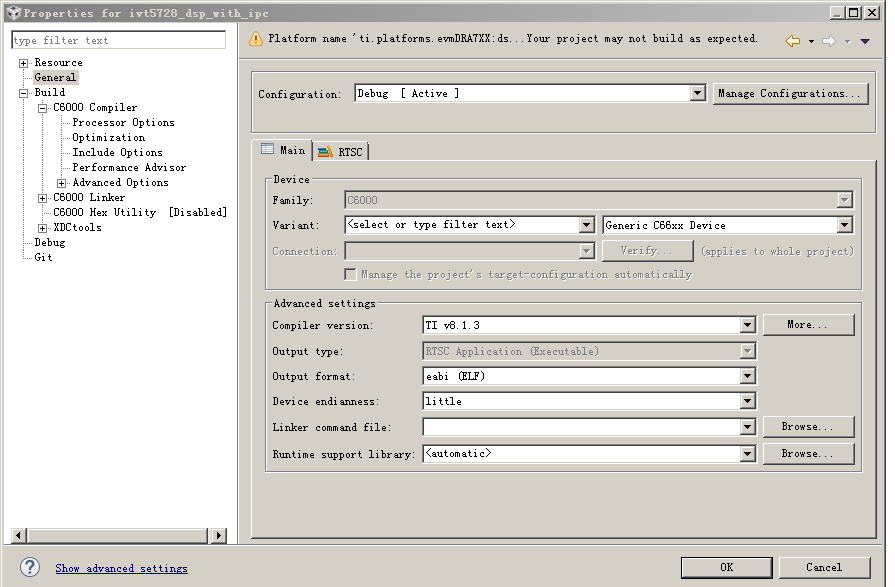

我使用 AM5728和 DM8148 DSP 内核进行了性能测试。 结果表明、在处理浮点 时、AM5728 DSP 比 DM8148快得多、但在交错计算中则慢得多。
有人能解释一下这种情况。
或者我的测试甲氧不正确?
这是结果和测试代码
---------------------------------------- libfunc ---------- 双------ 整数
AM5728(CCS7、MATHLIB_C66X_3_1):1,744,127us  447,785us  124,152us
DM8148 (CCS5、MATHLIB_C674x_3_1):3、082、345us  55、836us  113、848us

    DM8148包含 C674x DSP,AM5728包含 C66x DSP。 由于在架构中添加了额外的浮点汇编和流水线汇编指令、C66x 浮点性能预计会更好、但在某些情况下、代码通过软件流水线更好地使用寄存器集、整数性能应该相同或更好。
    我们有一些比较 C674x 和 C66x 的 DSP 内核基准。 您是否见过它们?
    www.ti.com/.../core-benchmarks.html
    是否有一个特定的 MATHLIB 函数、您可以在该函数中注意到差异。 您是否还可以共享编译器设置、高速缓存设置以及代码是否从 DSP 的 L2存储器运行?
    Rahul
    mathlib 已从您提供的页面下载。
    这是我的 BLD 和 cfg 文件。 我找不到任何有关缓存或 L2存储器的字。 您能帮我进行配置吗

    我找不到链接器的编译文件。以下是我的项目的编译设置。
    对于编译器和链接器标志、请单击"te C6000 Compiler"和"Linker"、查看编译器和链接器设置的摘要。 查看代码在存储器中的放置方式的一种简单方法是引用在工程结束时编译的.map 文件。 它将位于.out 文件或应用程序文件所在的相同位置。
