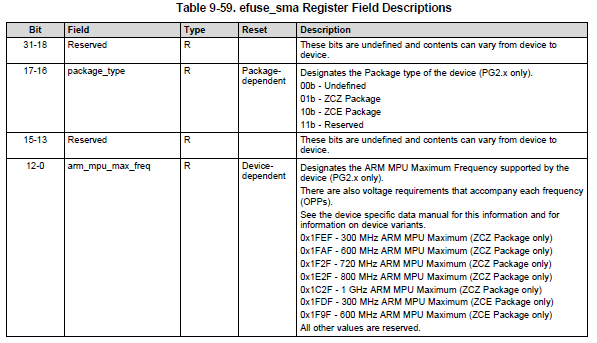

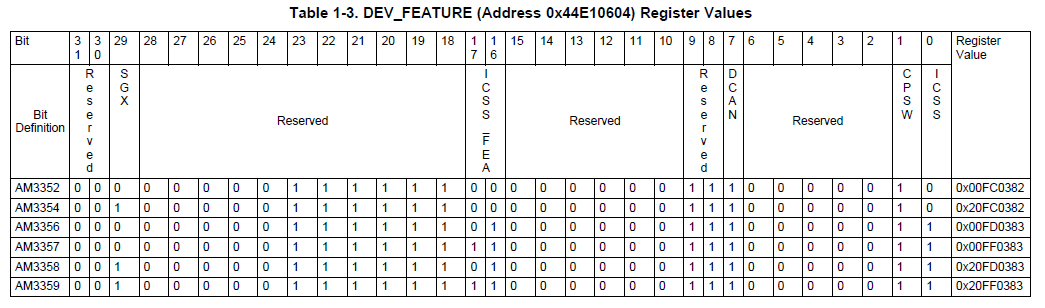

尊敬的:
我想检测 电路板上组装了什么 AM335x PN (包括速度和温度等级:例如 AM3352BZCZ600)。
有一个名为 device_id 的寄存器@ 0x44E10600、但它似乎在整个 AM335x 系列中是通用的。
是否有方法可以检测 am3352...、am3357... 正在运行?
S é bastien
    还有 efuse_SMA 寄存器:
    和 DEV_FEATURE 寄存器:
    非常感谢 Bisher。 非常有用的信息。
    我  还不知道 efuse_SMA 寄存器。 RM SPRUH73P 中未对 DEV_FITH 寄存器进行完全描述。 哪一个文档提供了它?

    早期版本的 TRM 中列出了 DEV_FEATURE 寄存器。 我不确定为何从最后版本中删除了完整说明。 温度。 等级、恐怕器件中没有对此进行编码。
    感谢您的快速回答。
    上面的两个寄存器提供了检测到已组装 MCU 所需的95%的信息。 这应该足够了
    S é bastien
