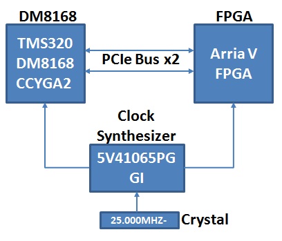

下面介绍 了 TMS320DM8168CCYGA2和 Arria V FPGA 的设置、其中时钟源来自时钟合成器5V41065PGGI。
在这种设置下、我们几乎没有工作板、但在其中一个板中、我们面临不一致的问题。 我们观察到、在 Linux 引导中、
工作条件下的 PCIe 打印内容如下:

在非工作情况下、打印件将为:
PCI:总线0:启用快速背对背传输
在电路板上、电源处于稳定水平。
对 FPGA 进行一次编程、并在电路板断电之前保持该状态、而不依赖于电路板复位。
我们尝试对处理器进行板载复位、并检查日志、我们可以发现问题仍然存在、有时可以看到 PCIe 链路、有时则看不到。
我们甚至尝试探测 FPGA 和处理器的参考时钟输入波形、 发现它们相似、频率正确为100MHz。
然后探测 TX 和 RX 线、当 FPGA 和处理器之间存在链路时、我们可以看到正确的信号;当没有链路时、我们在 TX 和 RX 线上观察到更多的噪声。
能不能有人能帮我找出 此电路板的问题。
在其他电路板中、相同的代码工作正常。
提前感谢。

    您好、正铲、
    感谢您提供的建议列表。
    但在链接中、我可能会看到软件更改存在一些问题。
    在我的案例中、软件在大约10块电路板上工作正常。
    我仅在2块电路板上面临不一致问题。 无法从您共享的链接中找到任何线索。
    请查找原理图的一部分。
    e2e.ti.com/.../PCIe_5F00_Link.pdf
    作为调试的一部分、我们已尝试更换除电路板上的 DM8168和 FPGA 之外的每个组件。
    谢谢、此致、
    南日达 M
