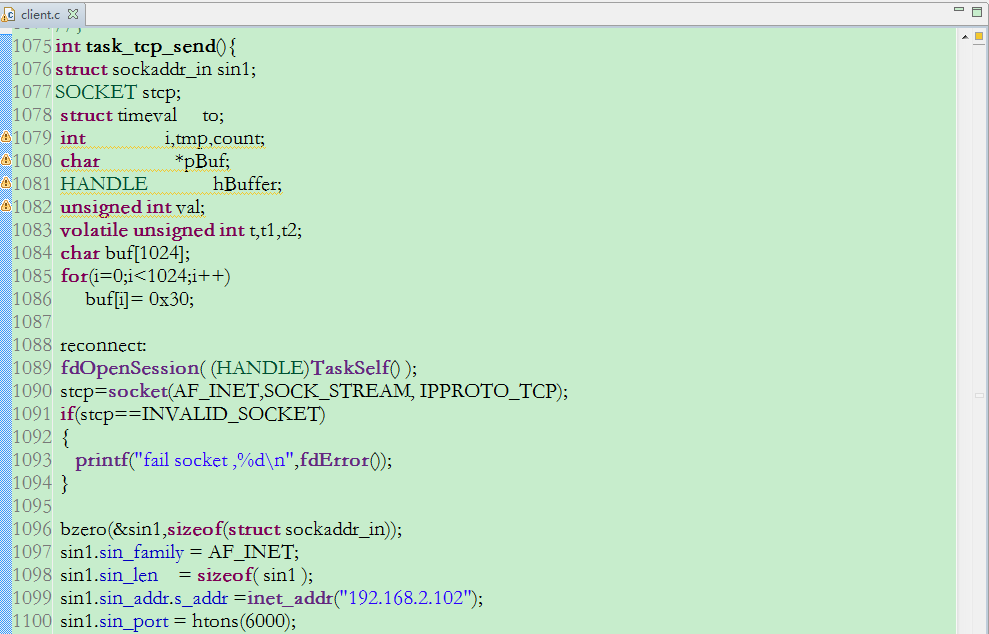

硬件:C6678evm
 当我通过 NDK 客户端项目与 PC 进行通信时、Wireshark 测试的通信速度在 TCP 堆栈中仅为800kbps。问题出在哪一个上会导致速度如此慢?

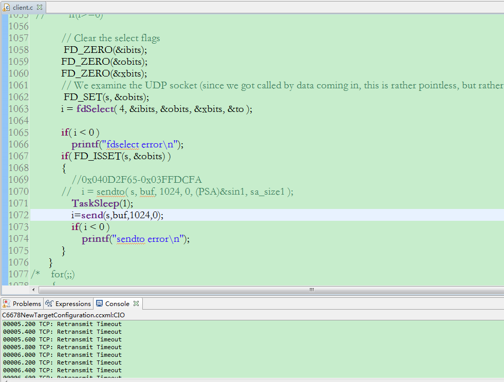

    您好、Sunny、

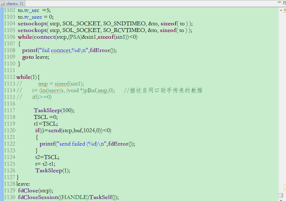

    我在您的源代码中看到、您正在为要发送的每个数据包在循环中使用 TaskSleep。 这就是性能严重下降的原因。
    例如、我建议您降低 TaskSleep 的参数值。 另一种更先进的方法是使用 fdSelect。
    您可以在下面链接的主题中找到有关如何执行此操作的说明:
    e2e.ti.com/.../273906
    BR
    Tsvetolin Shulev
