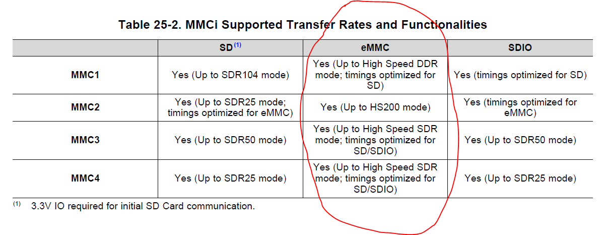

在 TRM 中、我看到下表
我们有以下要求:
用例1
  • MMC2始终连接到 eMMC 以获取引导介质
  • MMC1和 MMC3至 SD 卡
用例2.
  • MMC1和 MMC3到 eMMC
是否可以进行上述配置。
从我之前在 e2e 上发布的一篇文章中、我看到用例1正常、以下是链接:
请尽快帮助我
    MMC1和 MMC3均可与 eMMC 存储器配合使用。 但是、正如 TRM 的表25-2所示、这两者将存在速度限制。 您还应该注意的是、MMC1只有4位数据接口。
    您好、Biser、
    感谢您的回答。
    我知道 MMC1的工作模式高达 SDR-104模式,这同样适用于 eMMC 吗?
    MMC3可在高达 SDR-50的频率下工作。 MMC1和 MMC3支持 JC64 eMMC 标准版本4.5、正确 ME。
