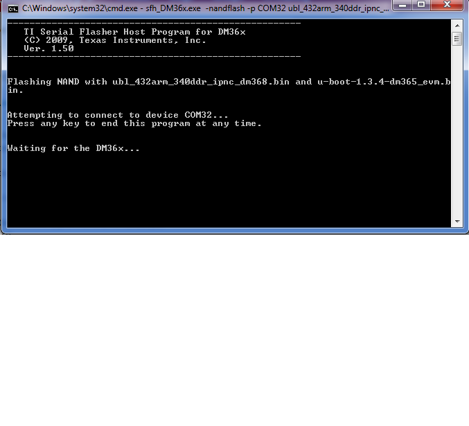

大家好、
我们正在从事豹式试验板368的工作。
我们尝试在板载 NAND uisng CCS 上刷写 UBL 和 Uboot、并且我们首次成功、但当我们再次尝试刷写 UBL 时、我们会收到以下错误

错误:写入失败。
NAND 闪存失败!
然后、我们尝试使用 Windows 命令提示符下的串行闪存实用程序进行闪存、但电路板没有响应
以下是相同的快照
    请按照随软件包提供的 UserGuide_IPNC_RDK_DM36x.pdf 文档进行操作。
