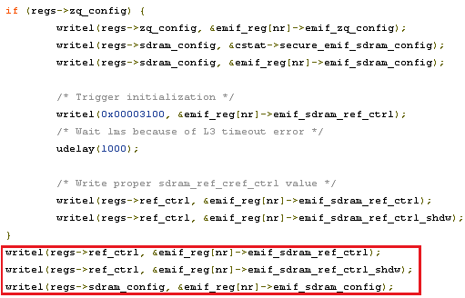

u-boot SPL 中的 DDR3初始化要求 DDR_RESET 和 CKE 之间的间隙为500us、这是通过设置初始刷新控制寄存器值0x3100来实现的。 复位后、刷新控制寄存器设置为实际的刷新值。 这在  if (regs->zq_config)支架的 CONFIG_SDRAM 中完成。 但是、之后会再次访问这些寄存器。 我们认为这应该放在另一个括号内。 是这样吗?
否则、我们将访问两次寄存器、这不应该是目的。
我们可以解决这个问题吗?
