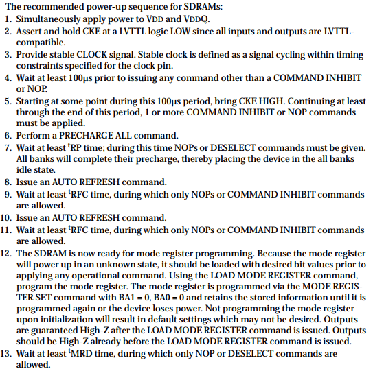

首先、非常感谢您对这个社区及其积极成员的贡献。 最近、我在基于 C6713旧处理器的定制电路板上将数据存储在外部 SDRAM 中时遇到了一些问题。 我在 CE3上连接了一个16位 SDRAM (MT48LC32M16A2–8Meg x 16 x 4组)。 深入了解数据表后、我发现  C6713 EMIF 和提到的 SDRAM 的初始化过程可能存在问题。 EMIF 的初始化过程为(来自 spru266e):
SDRAM 所需的初始化过程为:
因此、很显然、我必须基于 EMIF-SDRAM 命令实现自定义初始化过程:
我的问题是:我是否可以通过 EMIF 手动将 SDRAM 命令发送到 SDRAM? 假设我需要发送 MRS 命令来生成如上所示的信号、我该怎么做?
