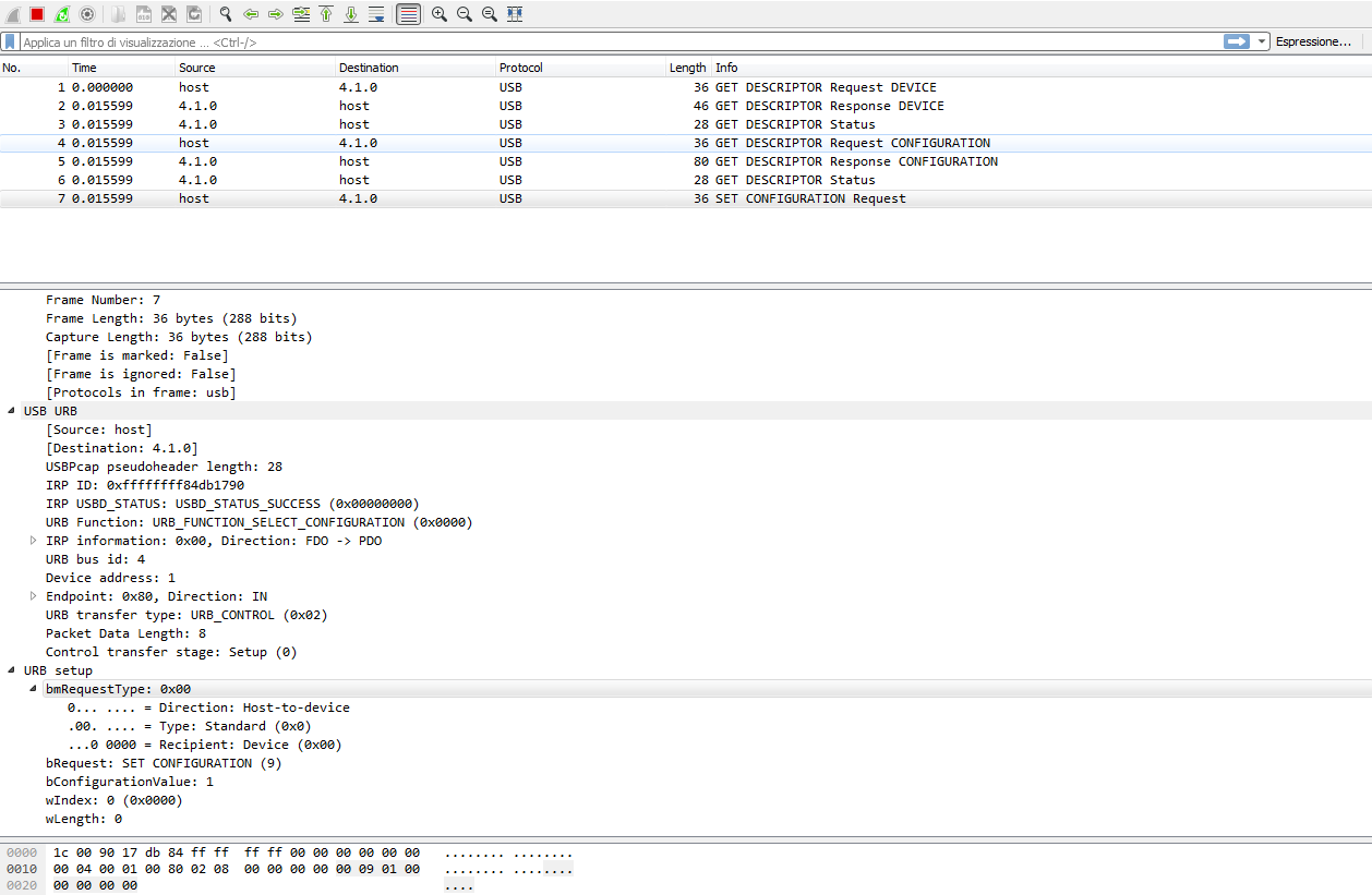

    调试 USB 枚举我注意到在设置配置请求中 bmRequestType = 0x00
    以下是日志:
     bmRequestType = 0x00是否正确?
    32位和64位 Windows 操作系统之间是否存在差异?

    USB CDC 驱动程序由 Microsoft 提供。 USB CDC 示例应适用于32位和64位 Windows7。
