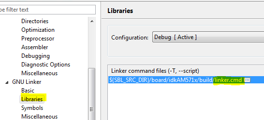

在论坛的帮助下、我能够将 TI SBL 项目移植到 CCS 环境中。
我可以通过 CCS 在 idkAM571x 上运行和调试 SBL 代码。 但是、当我使用生成的 MLO 文件(通过 SD 卡)进行引导时、不会发生任何情况。
我的尝试:
A)
注意:idkAM571x_SBL.out 是通过 CCS 生成的。
objcopy.exe -O 二进制 idkAM571x_SBL.out idkAM571x_SBL.bin
tiimage 0x40331000 mmcsd idkAM571x_SBL.bin MLO
MLO 不运行

    Christian、
    在构建步骤中、我无法看到您将与 CCS 工程一起使用的链接器命令文件。 您能否确认使用 pdk_am57xx_1_0_8\packages/ti\boot\sbl\boardIdkAM571x\build 中提供的链接器命令文件
    链接 器命令文件的链接器命令文件。 这是将 start_code 段放在地址0x40331000 (SBL_MEM 段的开头)的文件
    您可以在此处发布您的 SBL.map 文件、以便我们了解您是否已经执行此步骤。
    Rahul
    您好、Rahul、
    是的、我认为是这样。 SBL_SRC_DIR 指向构建/变量中定义的 C:\ti\pdk_am57xx_1_0_8\packages/ti\boot\SBL。 linker.cmd 在 GNU Linker\Libraries (-T)中有一个条目、请参阅屏幕截图
    在映射文件后面加上条目:
    2786:.startcode 0x40331000 0x0
    e2e.ti.com/.../idkAM571x_5F00_SBL.map.txt
    Christian
    从您的映射文件中、 条目符号似乎不在 SBL_MEM 的基础上。 地图文件与 makefile 编译的映射文件之间的快速比较显示 startcode 段为空、入口符号位于0x40331bb4
    我不确定链接顺序是否导致了此问题、但您需要找到一种方法来保存 SBL_MEM 基础上的条目符号。

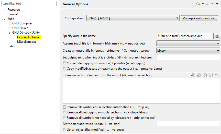

    Christian、
    在 Build Options -> CCS Build 下、有一个选项卡可用于更改链接顺序。 如果是链接文件、您能否通过将 SBL_init.S 置于顶部来尝试该选项。
    我们尚未尝试此选项、但我正在与 Sahin 合作、他帮助您处理原始帖子、以查看我们是否可以强制编译器将符号放置在 RBL 预期的 OCMC 存储器中的位置。
    Rahul
    我们尝试了此处提供的建议、并能够将条目重新定位到位置0x40331000。 以下是有助于此设置的屏幕截图
    希望这可以解决启动问题。
    Rahul
