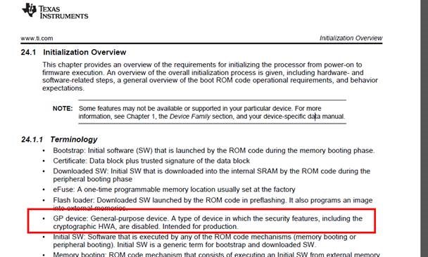

器件型号:AM3505
尊敬的先生/女士:
我通读了 AM3505 TRM、发现下面的陈述用红色圆圈标出。 想要澄清:
GP 设备是否指 AM3505AZCNA?   AM3505AZCNAC 不是 GP 器件? 或者、它意味着生产器件与工程样品 ES 器件相比较?
2. GP 器件的生产意味着什么? 这是否意味着 GP 是生产器件、它们也是工程样片版本、用于现场测试?
3.我想找出 AM3505AZCNAC 和 AM3505AZCNA 之间的区别吗? 只需知道在 AM3505AZCNA 上编写和测试的软件是否也能在 AM3505AZCNAC 器件上正常工作? 主要原因是两者之间的提前期问题。
公里/小时
    请参阅 AM35x 数据表 Rev. F 中的第8.1节。AM3505AZCNA 和 AM3505AZCNAC 均已投入全面生产。 在 AM3505AZCNA 上运行的代码也可以在 AM3505AZCNAC 上正常运行 。
