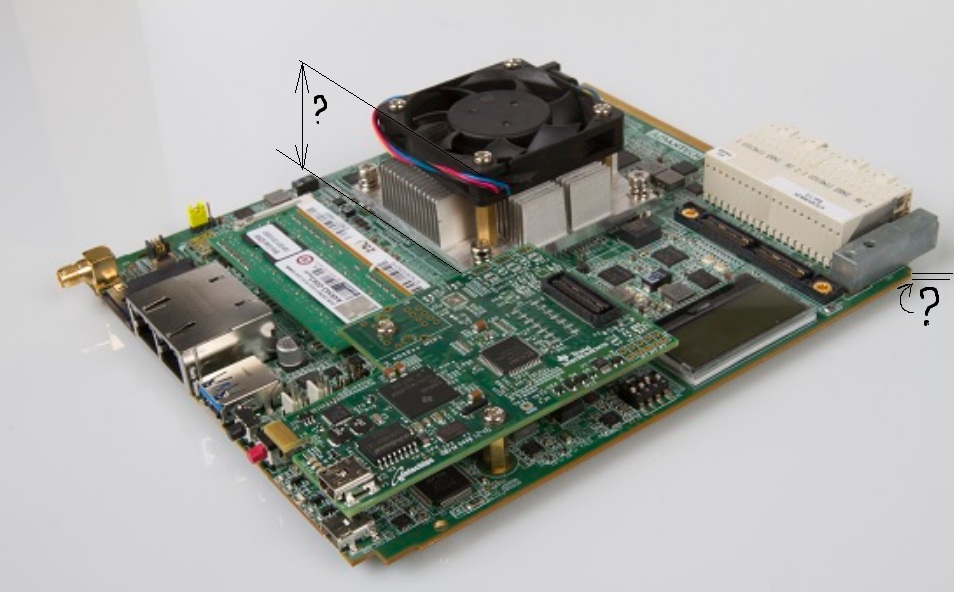

我正在制作模块以插入此 EVM EVMK2HX:66AK2H12、在 MTCA 上查找塑性尺寸时存在一些问题。 您能告诉我它有多长时间吗? 此外、我还想知道 PCB 的深度和包含风扇的 EVM 的高度

    我测量了您要求的尺寸:
    插槽宽65毫米。
    2.散热片和风扇的高度均在板的上方32mm,但有些板的风扇上方有额外的金属网格,大约增加了3-4 mm。
    3、板厚2毫米。
