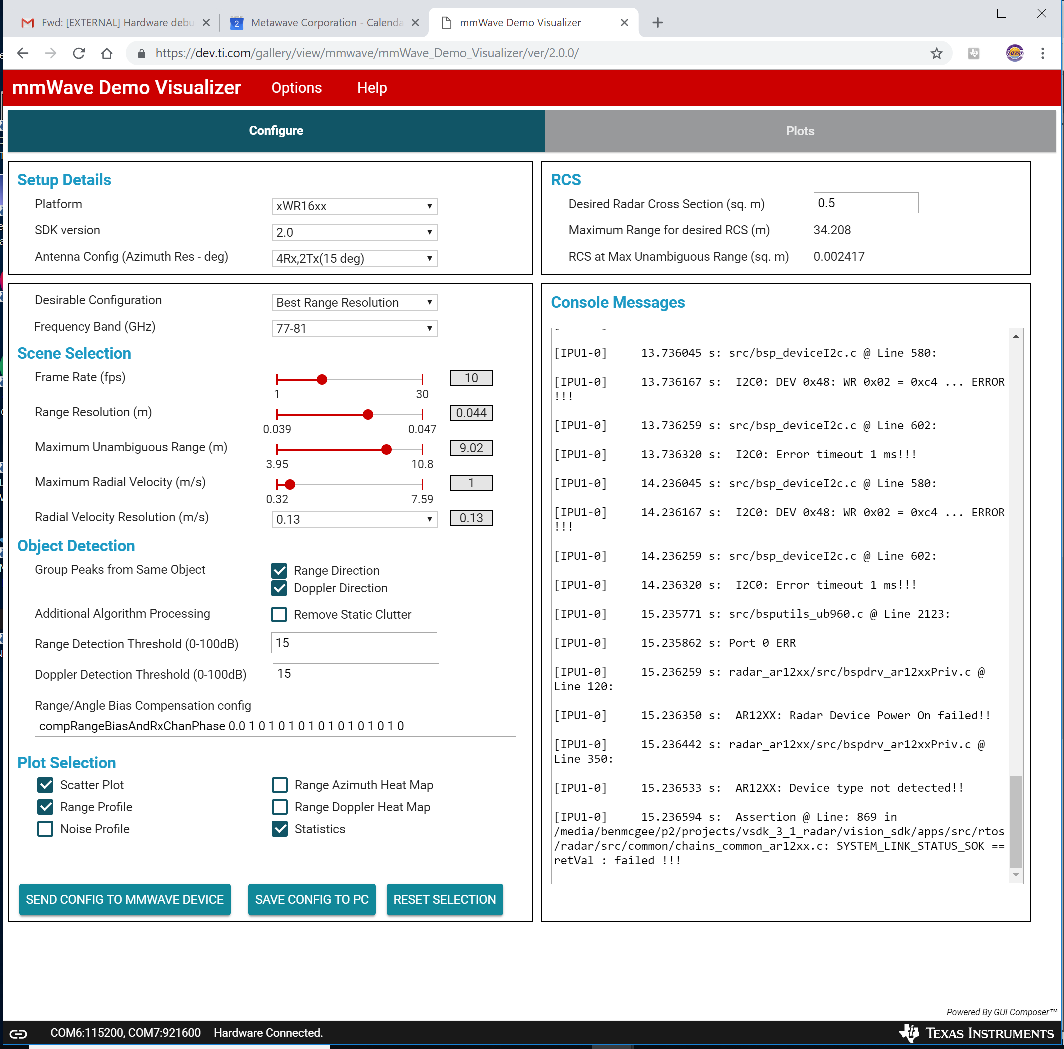

我有 D3 RVP 开发套件。 将电路板连接到 PC、并能够启动 TI 演示可视化工具(基于 Web 的应用)。 在 i2c 上的控制台中出现错误。 我真的不知道错误意味着什么以及为什么开箱即用的错误。 附件是显示错误的 Visualizer 的屏幕截图。 请给我启迪、因为我对这个平台是全新的。

    我们过去看到过 I2C 超时的问题。 您是否为 RVP 板和雷达前端提供了单独的电源?

    感谢您的建议。 你发现了它。 我不知道我必须为雷达模块供电。 i2c 错误现已消失。
    但我有一个后续问题。 我们能否将演示可视化工具与 D3 Engineering RVP 平台配合使用? 修复 I2C 错误后、我尝试使用 UI 配置并将其发送到电路板。 没有看到发生任何事情(即:图中没有显示任何活动)。 我注意到的一点是、在 CONFIG 中、我无法选择从 D3和 RVP 一起购买的 xWR1243雷达模块。

    演示可视化工具不能与 D3 RVP 平台配合使用。 将配置编译到文件 vision_sdk\apps\src\rtos\radar\src\common\chains_common_sample_ar12xx_config.c 中
