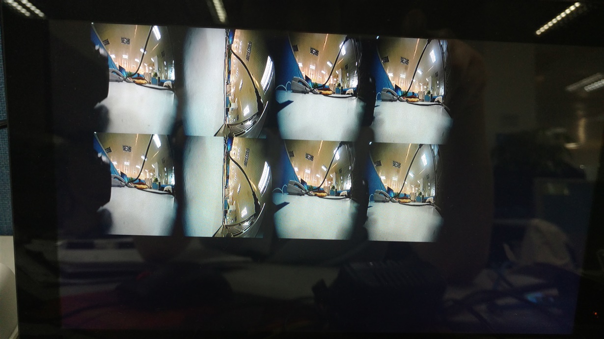

    感谢您的回复。 我使用 ov490 ISP 测试了 srv Linux 用例。 但是、4个纹理显示了2个摄像头视频、其中2个是重复视频。 如下所示。
    我检查了代码、tex[0]、tex[1]映射了相同的 dmaFd。 tex[2]、tex[3]也是如此。 我希望显示4个摄像机视频。
    John
    您能解释一下您的完整设置。
    由于上述用例是由 TI 为特定客户设计的,该客户使用4个在1280*720上捕获的摄像机和2个连接到 OV490的摄像机,为4个摄像机输入总共提供2个2560*720输出。
    因此、如果您具有类似的设置、则只能使用上述用例。

    这是相同的设置。 4个摄像头输入共2路输出2560*720。
    我检查有关 vmem 和 EGL 的代码。
    并在 DMA 导出之前打印出地址。
    但我无法在 EGL 函数中找到如何在 dma-export 后打印地址。
    如何检查导出的 YUV 地址? 有哪些不同的?

    在我的电路板中、OV490的 YUV 输出如下所示:
    CAM1 addr 1 | CAM2 addr 2
    Y1 Y2 ... Y1280 | Y1281… Y2560
    Y2。。
    (笑声)
    Y720…
    U1、V1、...
    (笑声)
    现在、我的问题是 DMABUF 导出4K 页对齐为 DMafd 的数据。
    此页面中的任何偏移都将被屏蔽。
    那么、如何将此页面中的两个地址传递给 GPU?
