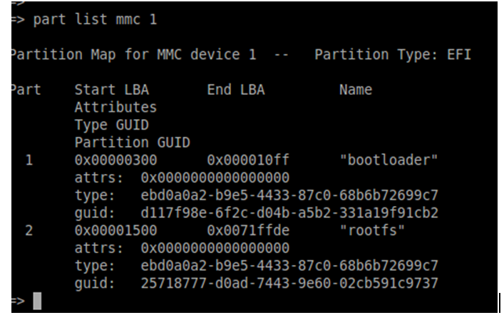

我的板是 AM572x 工业 EVM REV 1.3B
SDK 版本:ti-processor-sdk-linux-am57xx-evm-05.00.15-linux-x86-64安装
我在 Windows 主机上下载了 ADB 和 fastboot 工具、然后运行 cmd 以打开命令行窗口。 在电路板进入 uboot 后、我运行 fastboot 1、然后在窗口上运行 fastboot 器件:
从上面检测到此设备。
但是、当我运行 fastboot flash bootloader u-boot.bin 时、失败了:
如果我要传输 uboot、内核等的映像文件、该怎么办?

    我问的是 fastboot、而不是 DFU。 我在 Linux 下安装了 fastboot 工具、并看到了 fastboot 命令的帮助信息、包括以下内容:
    用法:FASTBOOT [ ]
    命令:
    闪存 [ ] 将文件写入闪存分区
    无论我填充什么、这里的分区似乎都是错误的。 如何在此处查看分区的信息?

    在 u-boot 中、当您键入命令:"part list mmc1"时、您是否能够看到名为"bootloader"和"rootfs"的两个分区? 如果看不到这两个分区,请键入以下命令:"gpt write mmc 1 $partitions"。 然后、键入命令"saveenv"和"reset"。 此时、您应该会看到如下所示的内容:
    根据我与开发人员的谈话、fastboot 是 PSDK Android 中受支持和测试的功能、但 PSDK Linux 不受支持。

    好的。 因此、如果我想通过 USB 电缆将固件从主机升级到 AM572x IDK、我应该使用 DFU 吗?
    是的。 在我键入此命令"器件列表 MMC 1"后、我可以像您一样看到该信息。
    您好、合肥、
    我们仅支持 Android 的 fastboot、支持 Linux 的 DFU、这与 Android 的 fastboot 类似。
