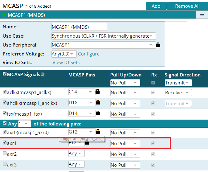

我想报告一个 PinMux 工具问题、它在将我们的应用从 EVM 移植到定制板期间导致了我的问题。 我准备了专为电路板定制的 PinMux、但该工具未针对 McASP AXR 信号正确生成输出文件"boardPadDelayInit.c"。 配置表记录仅为"boardPadDelayInit.c"中的一个 AXR 引脚生成。 它导致了我的问题、因为 McASP 是非常复杂的接口、我不怀疑 PinMux 工具引起的任何问题。 从 GUI 上看问题不明显。 唯一的线索是已检查和配置引脚、但 AXR1没有信号名称、请参阅随附的图。

    细微、但您尚未配置"以下任何引脚"菜单。 现在、我看到您已将 GUI 设置为仅使用所选的其中一个、它会导出第一个。 是否可以将其设置为2并重试?
    Alex
    尊敬的 Alex:
    是的、它是有效的! (笑)但是,坦率地说,乍看不是很明显。 如果在"以下任何引脚"未正确设置时 PinMux 工具不允许您检查任何其他信号、则会更好。
    总之、感谢您的帮助!
    Ondrej
    您好 Ondrej、
    感谢您验证此主题、当然、我理解您的观点。 但是、整个菜单都是基于的、与 McASP 模块功能本身有关。 很明显、在实际电路板上、配置是动态的、因此您不知道特定的信号集、因此菜单明确显示了预期的 AXR 信号数量、但未显示配置的信号之一。 另一方面、如果您配置的预期信号比实际检查的信号多、GUI 会显示错误。 我只是想澄清这一点。
