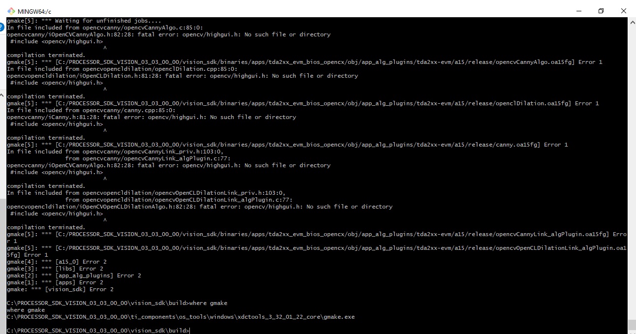

我尝试使用 OpenCV 编译 VisionSDK、我可以看到 canny 函数。
下面是 Rules.mk 下的设置
MAKECONFIG=tda2xx_EVM_BIOS_ALL
attach 是我设置的 cfg.mk。
编译后出现错误
e2e.ti.com/.../4743.cfg.txt
    您好、Wilson、
    请在 Rules.make 中为 OpenCV 使用 MAKECONFIG=tda2xx_EVM_BIOS_opencx
    Surya

    我也有这种感觉、但我尝试编译和运行、并收到了这些消息
    您好、Wilson、
    您是否在安装 VISION SDK 版本时安装了所有组件?
    "highgui"文件缺失、它是 OpenCV 发布库的一部分
    您能否确认下存在"highgui.h"文件 \ti_components\open_comput\OpenCV\OpenCV-3.1.0\include\OpenCV

    我尝试执行 gmake -s -j showconfig、并注意到这是。 请参阅图片。   这可能是个问题吗?
    您好、Wilson、
    否、这与 target_rootdir 无关
    我错误地解释了这个问题、这看起来像是 Windows 8191字符限制问题、并记录在 TDA2xx 用户指南第3.2节中
    请参阅以下陈述
    重要说明:如果安装文件夹深度较高,则 Windows cmd 提示符失败,并显示无法找到文件的错误,即使在文件中存在上述路径,这是因为 Windows 对可以执行的命令有8191个字符的限制。
    在变通办法这样的情况下,可以将文件夹深度限制为 d:/
    或者,如果无法限制它,请使用 git bash 进行构建。
    更多详细信息、请参阅 support.microsoft.com/.../830473。
    用于测试的 GIT 版本为2.13
    (始终仅指向 XDC 路径 gmake)
    Surya

    尊敬的 Surya
    我仍然具有相同的错误
    您好、Wilson、
    尝试全新构建
    此外、请运行"Where gmake"或"which gmake"并确认它指向 XDC 工具

    尊敬的 Surya
    然后按照您提到的内容进行操作。 仍然是相同的误差。 我在 git bash 上尝试过它,git cmd 的错误是相同的。
    您好、Wilson、
    是否可以在没有-j 选项的情况下尝试构建?
    我尝试了这两种方法(使用和不使用-j 选项、成功构建)
    Surya
    尊敬的 Surya
    不确定原因。 我在设置一些参数后创建了新的 visionsdk、我没有错误。
