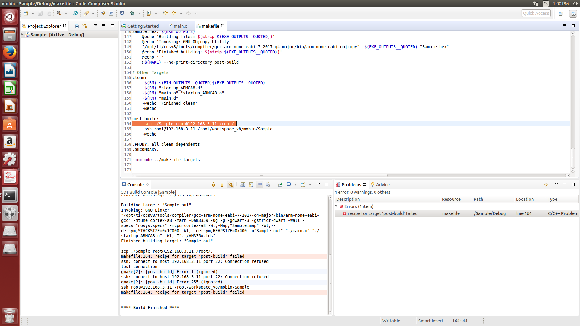

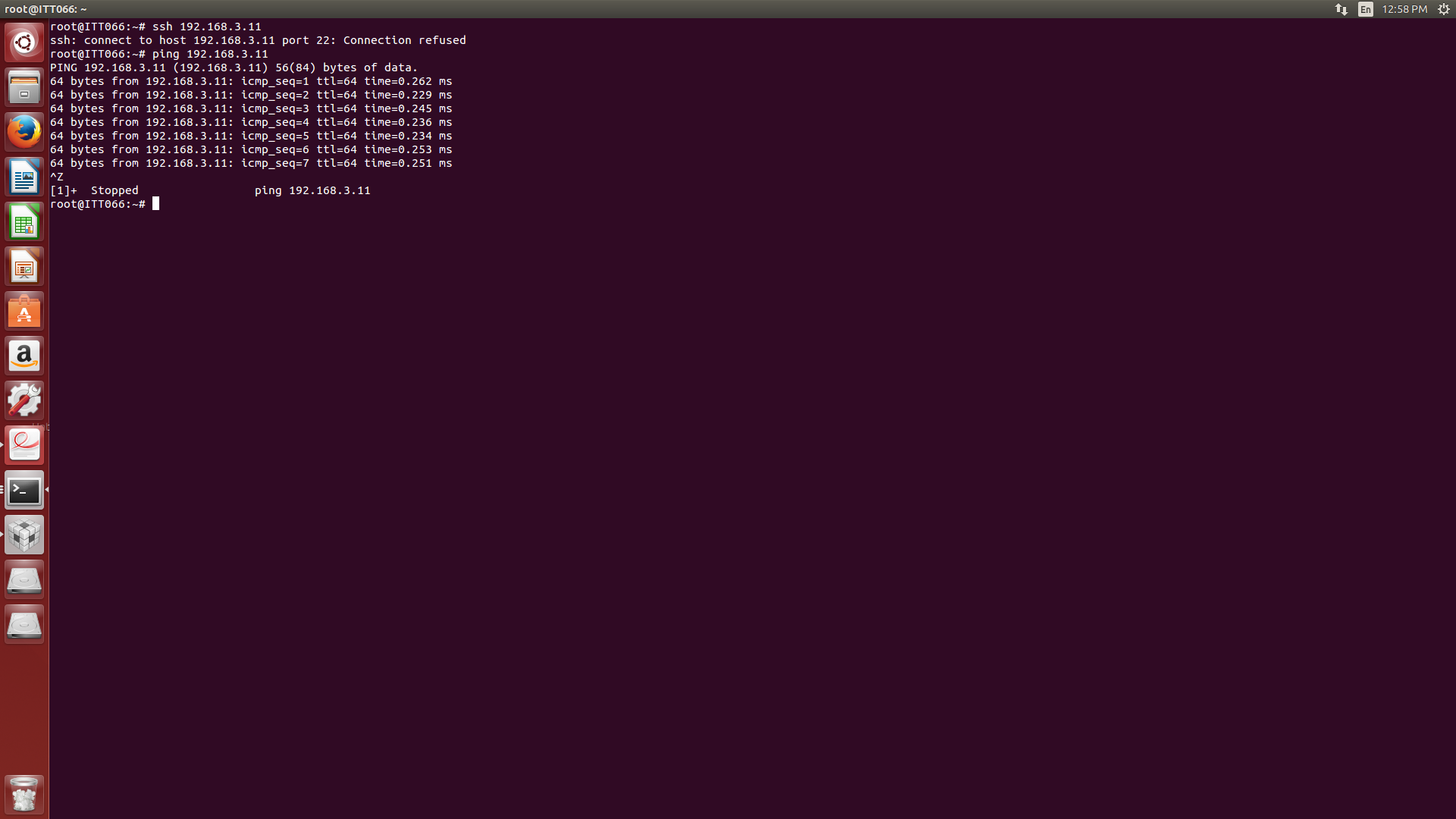

我们无法使用主机 PC 上通过以太网运行的 Code Composer Studio 将应用代码转储到 AM3359处理器中。
发现 SSH 配置文件在目标文件系统中不可用。
如何在文件系统中包括 SSH 配置?
请按照使用 SSH 升级文件系统的步骤进行响应

    您好、Mobin、
    您需要在该板上安装 dropbear。
    root@AM335x-EVM:~# opkg install dropbear_2015.71-r0.arago1_armv7ahf-none.ipk
    e2e.ti.com/.../dropbear_5F00_2015.71_2D00_r0.arago1_5F00_armv7ahf_2D00_neon.ipk
