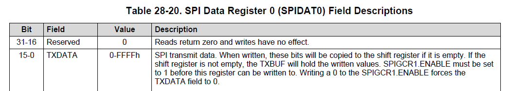

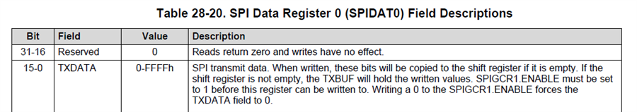

    很抱歉耽误你的时间。 您能否查看您是否能够在不使用 DMA 的情况下直接写入 SPI? 这可能是 SPI 的问题、因此我想排除这一问题。
    此外、在写入寄存器之前、请确保 SPICGR1.ENABLE 设置为1:
    感谢您的回复。 我能够直接写入 SPI0、而无需使用计时器 DMA 使用指针。 此外、我能够使用 SPIDMA 进行写入、但使用计时器 DMA 无法进行 SPI 写入。
    在寄存器写入之前、SPICGR1.ENABLE 被设定为1。
