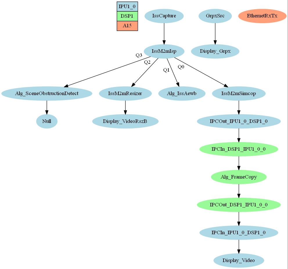

我正在使用 TDA2Px-EVM、并已根据 PSDK 03.02中提供的 TI 示例用例(iss_captate_isp_simcop_display)创建了一个新的用例。
我在附件中添加了用例图。 我在 PSDK 3.2上编译了用例、并在 EVM 上进行了测试、效果很好。
但是、当在 PSDK 3.3上编译相同的用例(使用用例生成工具为 PSDK 3.3再次创建相同的用例)并在 EVM 上进行测试时、我会得到以下断言:
未找到免费的 BspOsal_SemObj
断言@行:141 in utils_que.c:handle->semRd != NULL:失败!!!
随附了 VISION SDK 日志。
有人能不能提出什么问题。

    你(们)好
    您必须使用所有 ti_components、包括 Processor SDK vision 3.3中的 PDK、请不要错过、并在各个版本之间匹配组件。
    请确认吗?
