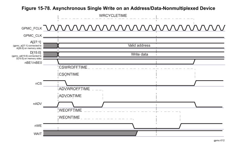

我想通过"异步地址/数据-非多路复用器件"将 AM5726.GPMC 连接到 ASIC、如技术数据表(请参阅图片)。
GPMC-信号 方向 ASIC 信号 方向
GPMC_CSx 输出 ---- > NCS 输入
GPMC_be{0..1} 输出 ---- > nbe{0..1} 输入
GPMC_oen_REN 输出 ---- > NRD 输入
GPMC_WEN 输出 ---- > NWR 输入
GPMC_A[1..23] 输出 ---- > A[0..22] 输入
GPMC_AD[0..15] 输出 ---- > D[0..15] 输入

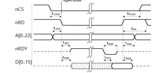

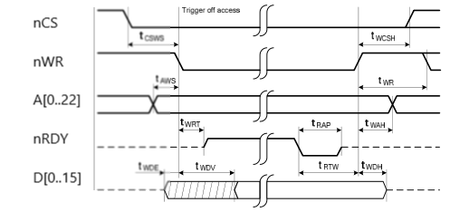

GPMC_WAIT[0..1] 输入 <------ nRDY 输出
GPMC_WAIT[0...1]是 GPMC 控制器上唯一的输入信号。 我必须使用它来连接 nRDY 信号吗?
GPMC_WAIT 信号到底是什么?
为什么 GPMC 控制器上有两个等待信号? 我应该同时连接这两者吗?
我可以在 GPMC_CONTROL 寄存器中对其进行正确的时序配置。 这些值以相对于 FCLK_GPMC 时钟的周期为单位。
该时钟的频率(以 MHz 为单位)有多高?
ASIC 读取:
ASIC 写入:
    [引用 USER="rekoe]GPMC_WAIT[0...1]是 GPMC 控制器上唯一的输入信号。 我必须使用它来连接 nRDY 信号吗? GPMC_WAIT 信号到底是什么?
    您的 ASIC 使用此信号来指示何时准备好接收 R/W 数据。 您应该将其连接到 其中一个 GPMC_WAIT 引脚。
    [引用 user="rekoe">为什么 GPMC 控制器上有两个等待信号? 我是否应该同时连接这两个?
    不需要、只需要一个。
    [引用 user="rekoe">我可以在 GPMC_CONTROL 寄存器中配置正确的时序。 这些值以相对于 FCLK_GPMC 时钟的周期为单位。 该时钟的频率(以 MHz 为单位)有多高?[/quot]
    在引导时、GPMC 时钟初始化为266MHz。
