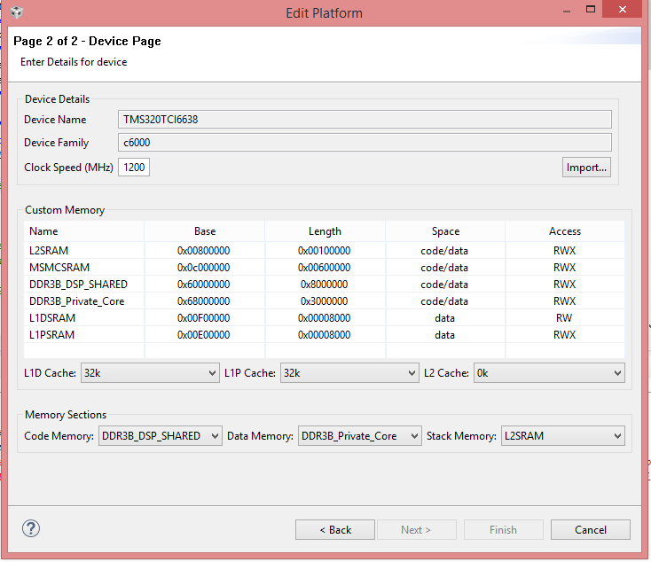

    我定义了一个在 DSP 中使用512MB DDR3B 的定制平台。 我还设置了 MPAX 寄存器、但在 CCS 中遇到了该错误
    C66xx_0:文件加载程序:验证失败:地址0x60000000处的值不匹配请验证目标存储器和存储器映射。
    C66xx_0:GEL:文件:C:\Users\User\workspace_v7\hello_TCI6638K2K_C66XX\Debug\hello_TCI6638K2K_C66XX.out:发生数据验证错误、文件加载失败。
    问题是什么?

    您好 Rex。
    我认为是 TCI6638K2K、 我附上了它的照片。
    处理器 SDK 版本为0.4.03.00.05
    到目前为止、我无法使用 mpmcl 和 CCS 访问512MB 的 DDR3B。
    我该怎么做?
    关于使用 CCS 项目访问 ddr3b、您是否使用从0x60000000开始的 DDR3B 区域设置了 cmd 文件?
    Yordan
    你(们)好。
    是的、我是这样做的。 我到目前为止已经了解到、平台和 cmd 文件具有相同的概念、它们将完成最终的链接器 cmd。 我在前面的评论中附加了我的平台。 这是我的 cmd 文件 内容
