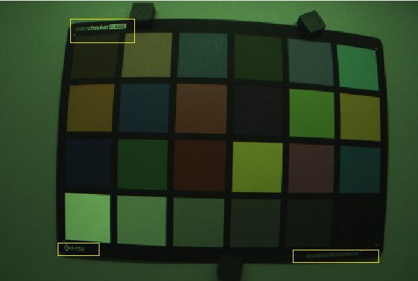

我们使用的是 TDA3x EVM、它在 VisionSDK3.1中运行后视全景用例。

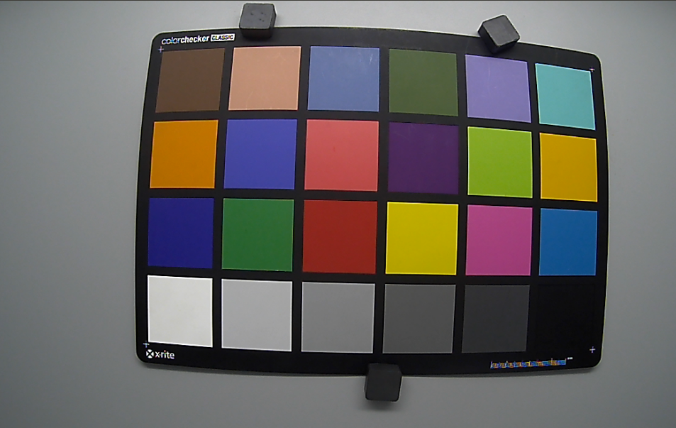

在视频中、我们可以看到一些彩色环或色带。 在明亮的光线下、它不是很明显、但仍然存在。 在此处附加图像。 这样做的原因是什么? 我们使用的是 OV10640传感器(修订版:RB1)。

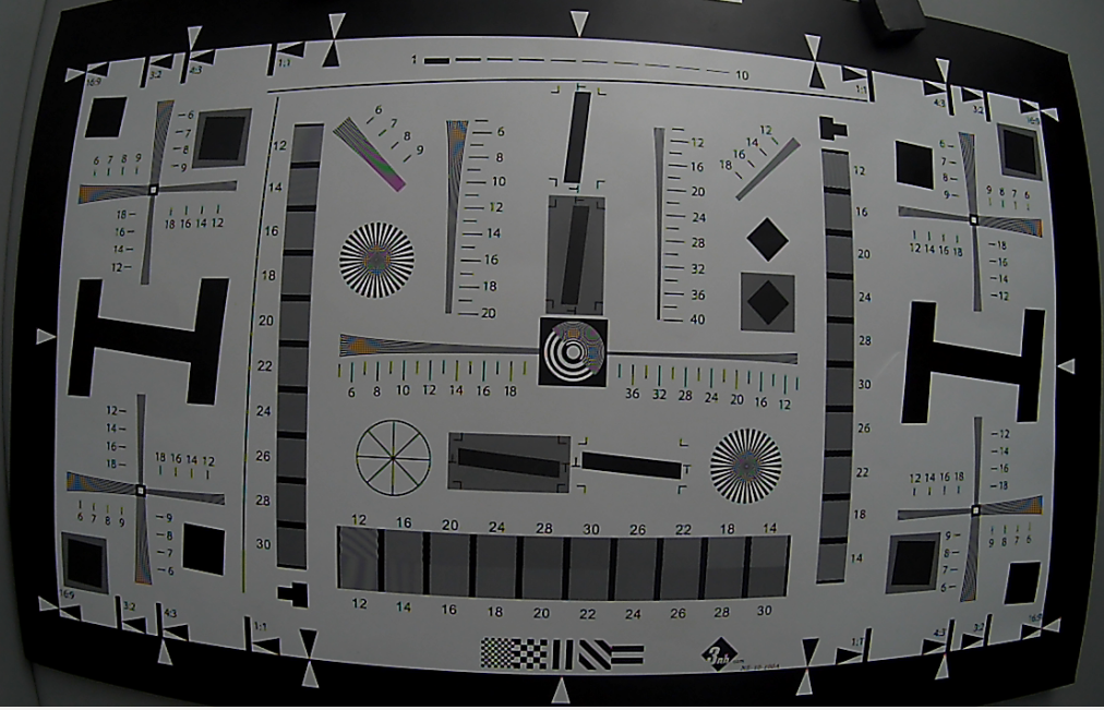

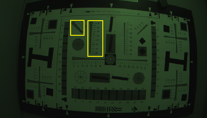

还有另一个问题、就是我们可以看到黑色和白色线对之间有一些随机/错误的颜色。 它在净/透明材料图像中更可见。 这是什么问题? 附加少量图像。 我们在捕获原始图像和 YUV 图像后检查了这一点。
原始图像
YUV 图像
    产生色带的原因是 CFA 插值、也称为除冰。 请阅读
    en.wikipedia.org/.../Demosaicing
    好的。 这与色滤器阵列和色彩复制过程有关。
    我们需要从代码中对此进行更改吗? 否则,我们是否需要联系传感器供应商?
    您能不能说传感器设置中的任何更改是否可以解决此问题?
    有关传感器设置、请联系传感器制造商。 在 ISP 级别、您可以尝试不同的 CFA 插值系数。 请浏览 TRM、了解可用的调谐旋钮。
