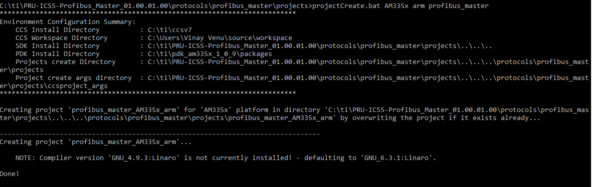

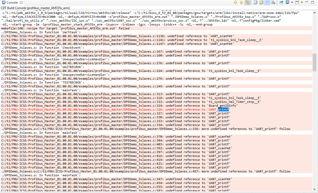

我根据 PRU_ICSS_Profibus 主设备用户指南文档中提供的指令创建了 Profibus 主设备项目。
这是成功的。 编译工程时、会出现以下错误。
当然、我错过了包含一些路径的机会。 请向我推荐 所有必要/依赖的途径。 谢谢你
Vinay

    Vinay、您好、我认为问题是您使用的处理器 SDK (PSDK) TI-RTOS 版本错误。 您很可能使用最新版本、但实际上、PRU-ICSS-PROFIBUS-MASTER v1.0.1是在 PSDK 4.0基础上开发和测试 的、如 PRU-ICSS Profibus Master wiki 中所示。 在 PSDK4.0下行 链接下:
    使用 PSDK 4.0、请再次创建该项目、并告知我它是否正常工作。
    Paula

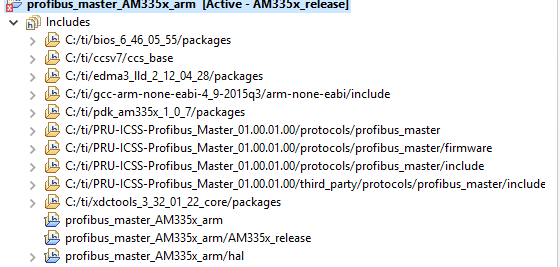

    您好、Paula、
    根据您的指示、我首先删除了 SDK 的最新版本、并安装了您在链接中提供的旧 SDK。
    已对 projectCreate.bat 文件进行必要的更改、已符合、但错误保持不变。 包含路径的屏幕截图已附加。
    请检查默认情况下是否包括预期的所有路径。 如果这是完美的、我还能做什么其他检查?

    Vinay、您好、我试图在运气不好的情况下重现错误。 但是、我怀疑 PDK 路径不正确。 我看到 UART 功能位于 \packages/ti\drv\uart\src\uart_stdio.c
    不确定是否执行了该操作、但如果不执行该操作、能否先设置环境、然后创建项目、最后构建?
    要设置环境、请在控制台中执行以下操作:
    1)>CD C:\TI\processor_sdk_rtos_am57xx_4_00_00_04
    2)> setupenv.bat
    3)>CD C:\TI\PRU-ICSS-Profibus 主设备_01.00.01.00\protocols\Profibus 主设备\Projects
    4)>projectCreate.bat AM335x ARM Profibus 主设备
    5) 5)在 CCS 中导入并编译
    请告诉我这是否有帮助。
    Paula
