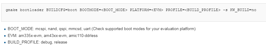

    Q2:没有实例可向您展示 BOOTMODE/EVM/Profile/KW_Build 参数。
    gmake bootloader BUILDCFG=引导引导模式= 平台= 配置文件= s KW_BUILD =否

    次级引导加载程序: 这是 ROM 引导加载程序加载到 OCMC 存储器中的二进制文件、OCMC 存储器负责在器件上加载应用程序之前初始化芯片的时钟、引脚多路复用器和 DDR。  这可以使用您所述的命令来构建
    如您所见、每个参数都在用户指南中进行了说明、但由于您已请求示例。 以下是在发布模式下为 AM335x-EVM 构建 SD?MMC 引导加载程序的方法
    gmake bootloader BUILDCFG=引导引导模式=mmcsd 平台=AM335x-EVM 配置文件=release -s KW_build=no
    对于所有引导模式、配置文件和平台、可按上述规定使用 BUILDCFG 和 KW_BUILD 参数。
    此步骤将构建引导加载程序二进制文件 bootloader_boot_boot_mmcsd_a8host_release.out、 bootloader_boot_mmcsd_a8host_release.bin 和 bootloader_boot_boot_mmcsd_a8host_release_ti.bin。
