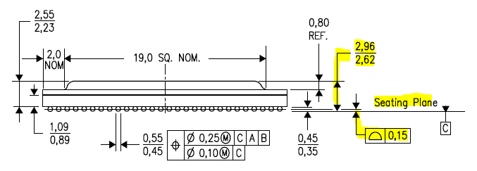

客户希望了解 TDA2 ABC 封装焊接后的最小/最大高度。
他们希望知道 连接散热焊盘时 TDA2 ABC 的确切厚度。
在 TDA2 ABC 数据手册中、 最小/最大 高度为2.62/2.96、底板为0.15。
因此  、TDA2焊接后的最小/最大高度应为 2.47/2.81。 对吧?
劳埃德
    焊接后的最小/最大高度为2.47至2.96。  逻辑是最小高度可以减小座椅平面的最大高度(2.62-0.15)、而最大高度可以减小座椅平面的最小高度(2.96-0)。
