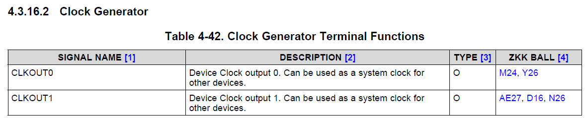

CLKOUT1/2引脚是默认输出时钟还是在 ROM 引导期间输出时钟?
    您好、Tony、
    如果我理解正确、CLKOUT0/1是共享引脚上的多路复用器选项。 实际的 PCB (和引脚多路复用)配置是未知的、因此在 上电时时、时钟输出是安全的、并且是高阻态。 客户引导加载程序稍后可以启用 CLKOUT、因为它 "知道" 是否 需要 CLKOUT。
    STAN
