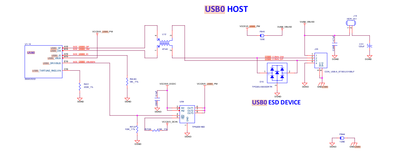

当 K2G 是 USB 主机时、我们是否必须有 USB 电源开关?
如果我们在 K2G 是 USB 主机时不需要 USB 电源开关、 我们能否将 USB0_VBUS 和连接器 VBUS 直接连接到+5V (稳压器的输出)? 并保持 USB0_DRVVBUS 未连接?

    如果我理解正确、您希望 K2G 成为 USB 主机。 然后、您应遵循原理图检查清单:
     适用于 USB 主机的66AK2Gx 的典型连接:
    – USBx_DP 和 USBx_DM 直接连接到 USB 连接器– 连接器 ID 应接地
    – USBx_DRVVBUS 应连接到5V VBUS 电源的使能端
    – 连接器 VBUS 应通过 USBx_DRVVBUS 连接到电源开关的5V VBUS 电源输出

    原理图检查清单中上述摘录内容的最后一个要点建议使用电源开关。
    您还可以参阅 K2G EVM 原理图(USB0主机):

    感谢您的回答。 我了解 USB 主机和 K2G EVM 设计的典型连接。 因为 K2G USB0_VBUS 是失效防护的。 我真的想知道、如果我们将 USB0_VBUS 和连接器 VBUS 直接连接到+5V (稳压器的输出)、是否存在任何问题或疑虑? 谢谢。

    [引用]如果我们直接将 USB0_VBUS 和连接器 VBUS 连接到+5V (稳压器的输出)、我真的想知道是否存在任何问题或疑虑?[/引用]
    不、您不应直接连接它。 强烈建议使用电源开关、尤其是在 K2G SoC 是主机且 USB 信号输出到板上 USB 连接器的情况下。 此开关用于确保在 USB 完全通电时为 USB VBUS 提供5伏电压。 否则会使信号变得混乱。
    当 K2G USB 是主机或 DRD 时即为这种情况、请参阅图11-1445。 USB_0控制器应用:USB2.0 DRD 至图11-1450。 技术参考手册中的 USB_1控制器应用:USB2.0器件。
    据我所知、在将 USB 作为主机或驱动器进行连接时、通常使用电源开关。

    USB 规范中包含电流监控和 VBUS 电压控制。  包含使用 USBn_DRVVBUS 信号的 VBUS 控制、以满足这些要求。 我建议您下载并查看规范、以了解控制 VBUS 的要求。
