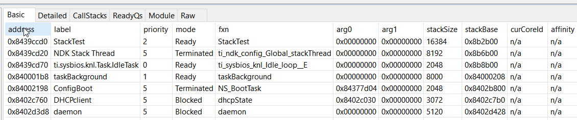

我将 NDK 2.24.2.31与 SYS 6.35.4.50搭配使用。
初始化后不久、我的 NDK 应用崩溃、堆栈溢出:
服务状态:DHCP:已启用: :000
服务状态:DHCP:已启用:正在运行:000
ti.sysbios.KNL.Task:第364行:e_stackOverflow:任务0x8439d088堆栈溢出。
xdc.runtime.Error.raise:终止执行
ROV 显示:
我的问题是:哪个任务会崩溃、即我应该增加哪个堆栈?
    请提供一些帮助。
    尊敬的 David:
    在“任务->详细”(而不是“任务->基本”)中查看堆栈峰值。
    Todd
