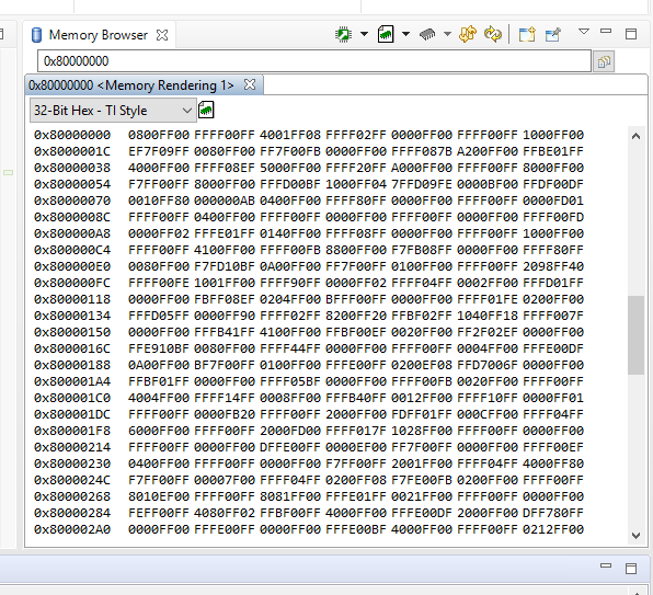

我在定制 AM5708电路板的 DDR3上看到了这一点:
我应该在存储器中看到所有这些随机值吗?
我希望在首次初始化时看到零填充存储器。
    DDR 初始化仅配置处理器 EMIF、不会填充/清除存储器。
