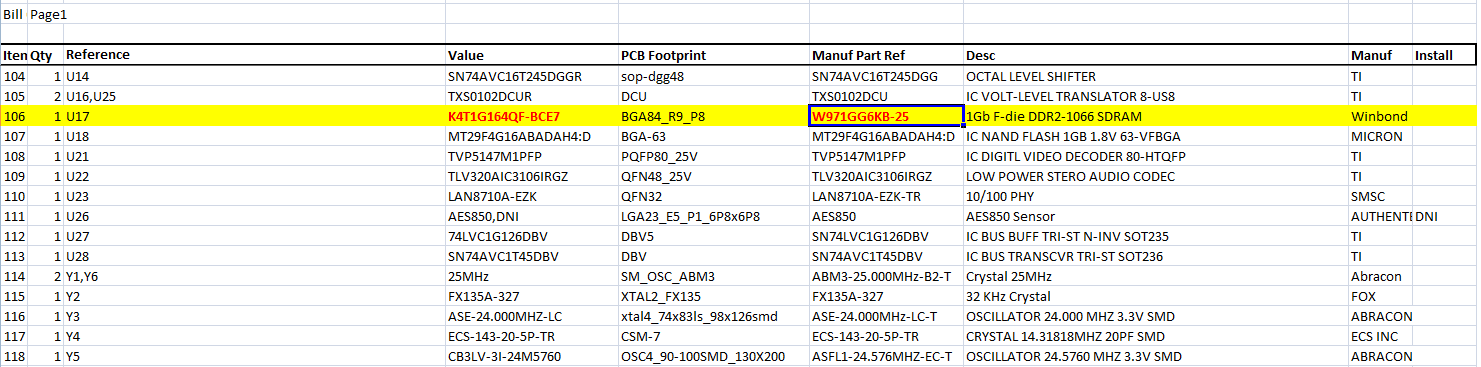

我们正在研究 LCDK OMAP L138 (TI 评估板)、现在我们希望 通过参考 TI 的设计和 LCDK OMAP L138评估板的 BOM 来制作自己的硬件(内部电路板)。
在实际的评估板中、TI 使用 了 W971GG6KB-25 SDRAM、而在 TI 的 BOM 上、器 件型号 W971GG6KB-25和 K4T1G164QF-BCE7均有冲突。
现在、我们有两个问题
1) W971GG6KB-25 (Winbond)和 K4T1G164QF-BCE7 (Samsung)是否 相同?
2) 2) W971GG6KB-25现已停产、 K4T1G164QF-BCE7也在极少数站点上可用。
请建议使用与您的设计兼容的替代 DDR、因为我们已最终确定电路、而现在我们的供应商说 DDR 器件不可用

    我随附了 TI TMDSLCDK138 BOM 的片段供您参考。在"制造器件"列中、他们提到 的是 W971G6KB-25、在"值 "列 中、他们提到了 K4T1G164QF-BCE7。有关更多详细信息、请参阅随附的。
    正如我之前提到的、我们的第一个问题是、我们是否可以使用 K4T1G164QF-BCE7而不是 W971GG6KB-25、而不改变电路和尺寸
    Satheesh

    感谢您突出显示此主题和另一主题中的差异
    e2e.ti.com/.../2481439
    我将与 EVM 供应商合作进行哪些更新、以确保 BOM 和设计文件反映一致的器件型号。
    >>正如我之前提到的,我们的第一个问题是,在不改变电路和尺寸的情况下,是否可以使用 K4T1G164QF-BCE7而不是 W971GG6KB-25
    是的、我认为这是在 EVM 上完成的操作、没有任何硬件/布局更改、并且这些操作应与外形兼容。
