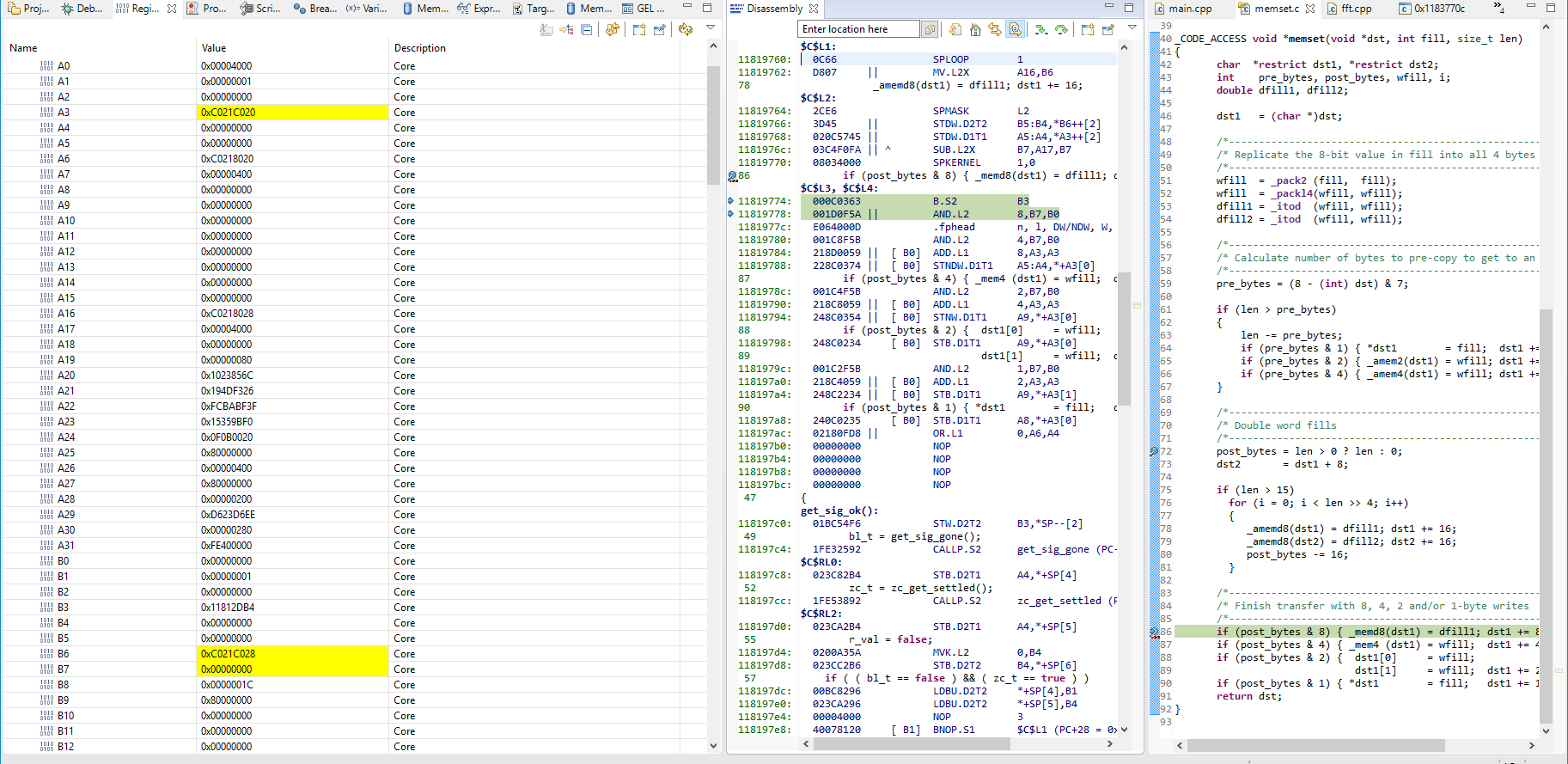

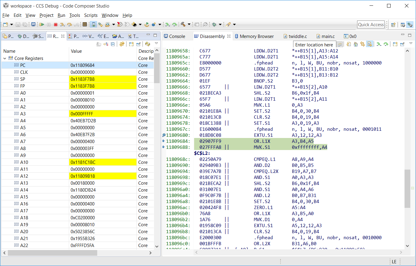

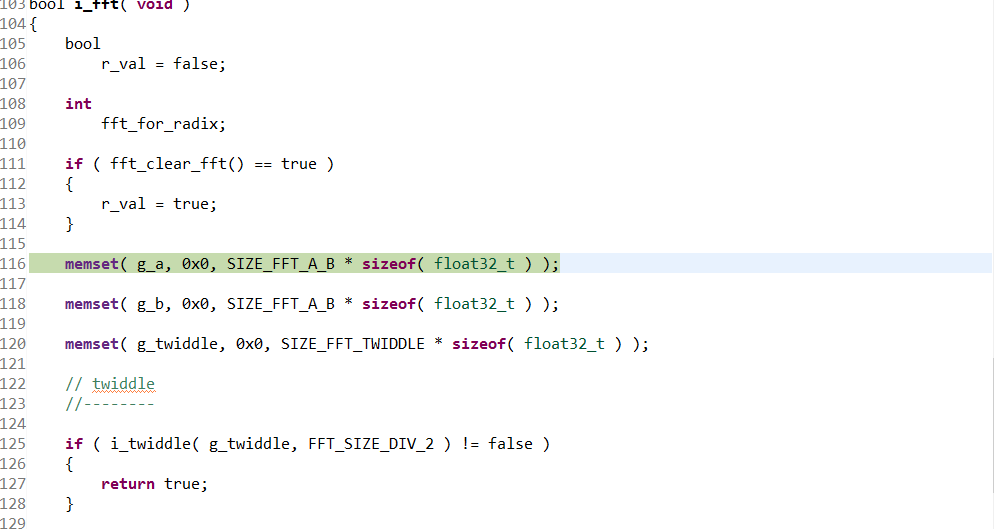

我最近将项目操作系统从 DSP/BIOS 5.41升级到了 SYS-BIOS 6.53。  现在标准 C 除法不再起作用... 最终、它的 PC 为0、我希望获得一些见解或调试技巧、以帮助您解决问题。  我先单步执行除法运算的 C 代码、然后执行生成的反汇编、该反汇编会对除法执行原生"_c6xabi_divd"调用。  在 DIVS 中的某个点、它在步进后以0的 PC 结束、并完成了所有操作。  通常、这会指示某种存储器异常、但我看不到如何操作。  如前所述、它与 DSP/BIOS 代码相同、只需更改 SYS-BIOS 更新。  虽然我确信在变化中有足够的东西可以被丢弃。
第一张图片显示了 C 除法语句:

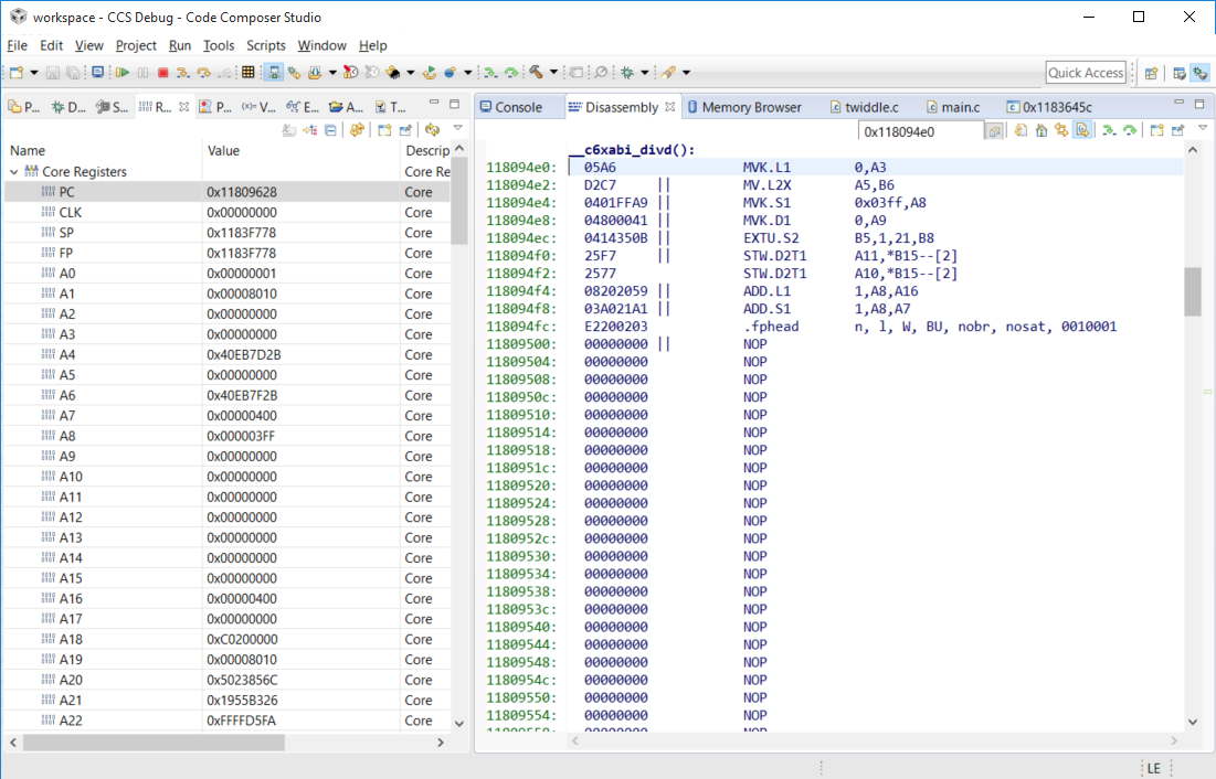

在反汇编进入它之后、我们得到以下结果:
最后、在单步执行足够的指令后、我会转到这里
任何超出此范围的步骤都会导致 PC 设置为0、如此处所示
我不知道是否有任何人有任何简单的答案、但即使建议了后续调试步骤、也将不胜感激。

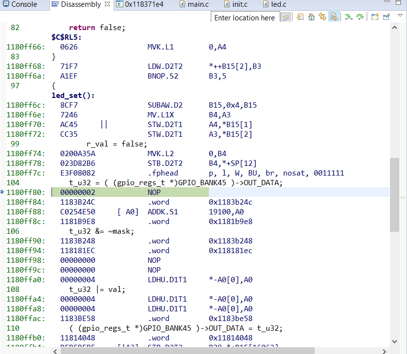

    堆栈增加似乎使我能够解决除法问题。  但是、现在我进行了一些奇怪的反汇编、似乎在中插入了.word 命令、其中应该只有支持简单 C 指令的源代码。  我附上了一张图示。
    Robert

    Robert、
    程序存储器损坏。 在第一个帖子中、_c6xabi_divd 的前32个字节看起来像正常代码、但当0开始时、这清楚地表明程序存储器错误。 当您到达分支到0时执行的代码很可能与_c6xabi_divd 函数无关。
    同样、在您的第二个帖子中、.word 实例不应在那里。 对我来说、这意味着您的程序代码在最初加载后已损坏。
    若要进行调试、请查找通知加载程序自动运行到 main 的设置功能、然后将其关闭。 加载程序、然后检查几个位置的程序存储器、尤其是在您看到损坏程序的位置。 我的期望是一切看起来都很好(没有0块块、它们不属于、也没有与有效代码混合的.word 行)。
    如果可以运行到 main、请执行该操作并重新检查这些位置。 如果损坏是一致的、则可以使用硬件断点来捕获对存储器位置的写入、在为程序空间加载程序后永远不会发生写入。
    根据之后的内容、可能会指示更多调试路径。 但是、将堆栈和堆大小设置为尽可能大的调试技术在这一点上会很有帮助、因为堆栈和堆溢出可能会导致很多奇怪的行为、并且在您开始工作后、您可以轻松地减少这些行为 (并且可以知道使用的最大空间)。

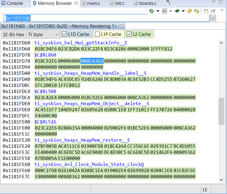

    在启动应用程序之前、我初始化一组东西。  其中一个 init 例程在使用的全局结构上执行 memset。  该结构位于 DDR 存储器中。  负载验证似乎已通过、直到我执行该 memset。
    memset (g_board_values_dac_gain,0x0,NUM_IDX_boards * sizeof (Board_values_dac_gain));
    在 memset 之后、我得到:
    674X_0:文件加载程序:验证失败:地址0x1181FD80处的值不匹配请验证目标存储器和存储器映射。
    memset 似乎正常工作、不会过度运行结构长度、该位置0x1181FD80似乎不会更改 memset 前后的值、如下面图片前后的所示
    Robert
    另一个数据点-如果我将该结构(即 memset)重定位到 IRAM (来自 DDR)、程序将在 memset 之后进行验证。
    我认为这与位于 DDR 中的变量/数组/结构的内存集有关。  查看 Debug 窗口中的调用栈、它会在发生一些 DDR 变量的 memset 后丢失其存储器。

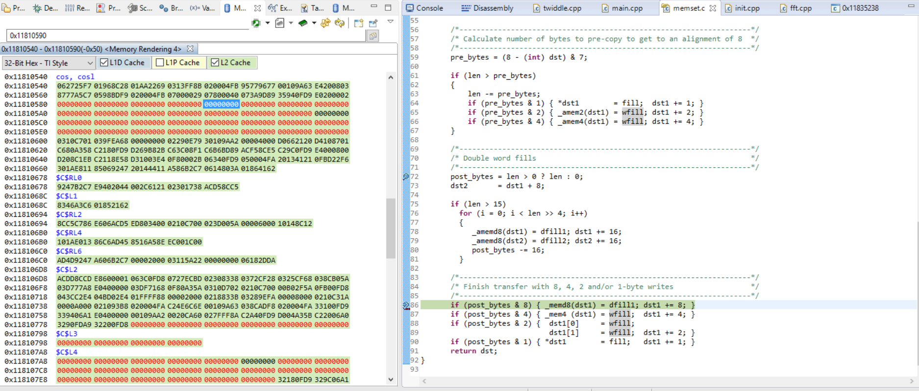

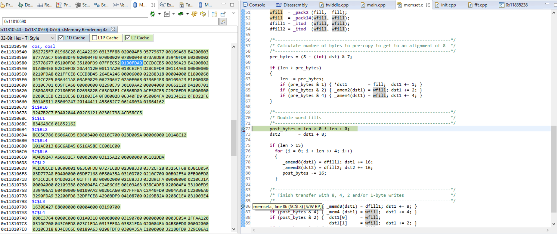

    在更新项目后、我终于回到了这个问题、但没有解决问题(但需要/计划了任何方法)。  这次、我跟踪到一个 memset、该 memset 清除用于 FFT 例程的 DDR 中的存储器。
    memset (g_b、0x0、size_FFT_A_B * sizeof (float32_t));
    G_b 是双字对齐的、如前所述、在 DDR 中的位置0xc0218020、长度为"size_FFT_A_B"、即8192。  在执行此 memset 之前、位置0x11810590将填充正常的程序指令:
    0x11810590 0190FDA9 CCCDCCB5 00289A23 E4200802 01A004E8 028C0FD8 20A44120 00114A20
    0x118105B0 01BCE2F4 D28C0FD9 D0114A60 00000000 0210FDA8 021FFCE8 CCCD8D45 264EA246
    0x118105D0 00006000 02288318 00004000 E1800060 043CC2E5 036441A8 03AF9829 062706A7
    0x118105F0 02A0F06B 0336E4E8 00109A23 E1000080 0310C701 039FEA68 00000000 02290E79
    0x11810610 30109AA2 00004000 D0662120 D4108701 C680A358 C2180FD9 D269B82B C63C08F1
    0x11810630 C6B6BD89 ACF58CE5 C29C0FD9 E4000800 D208C1EB C2118E58 D31003E4 0F80002B
    0x11810650 06340FD9 050004FA 20134121 0FBD22F6 301AE811 85069247 20144411 A586B2C7
    0x11810670 0614803A 01864162
    之后、它(和其他程序位置)具有0 (这是 memset 的填充值):
    0x11810590 00000000 00000000 00000000 00000000 00000000 00000000 00000000 00000000 00000000 00000000
    0x118105B0 00000000 00000000 00000000 00000000 00000000 00000000 00000000 00000000
    0x118105D0 00000000 00000000 00000000 00000000 00000000 00000000 00000000 00000000
    0x118105F0 00000000 00000000 00000000 00000000 0310C701 039FEA68 00000000 02290E79

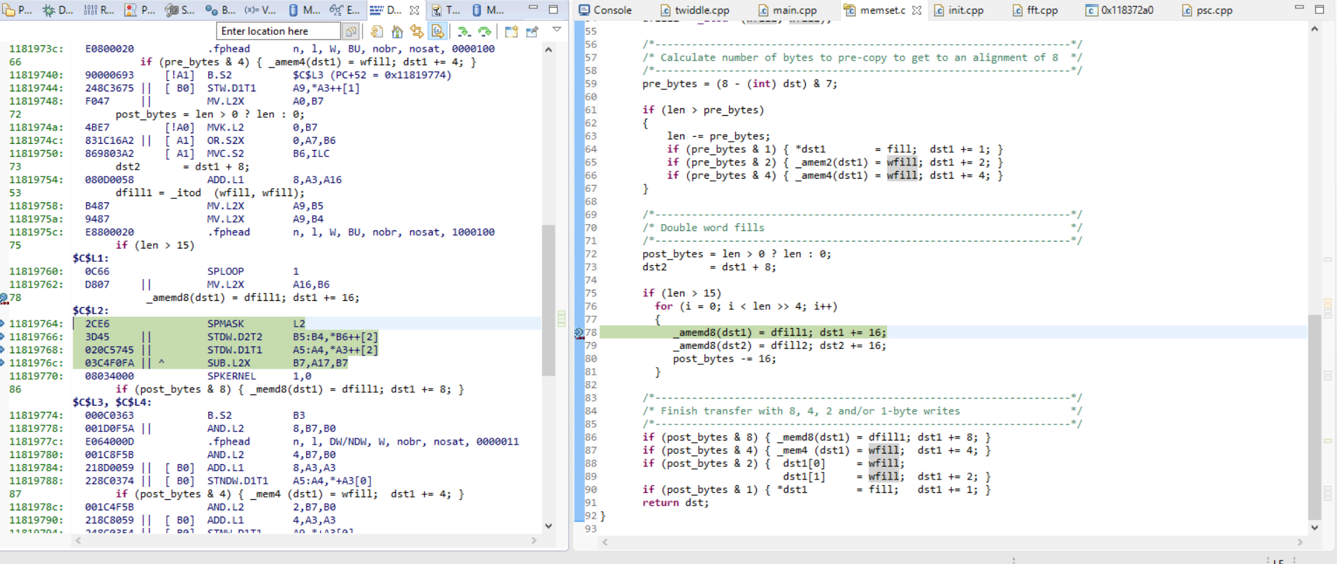

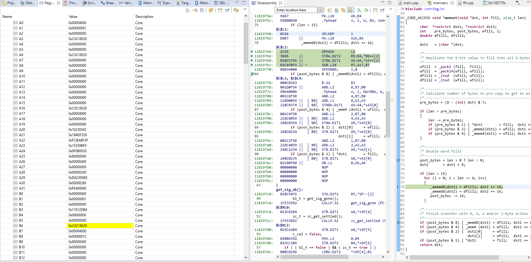

    进一步查看 memset、我看到问题出现在这里:
       /*双字填充                          *
       post_bytes = len >0? Len:0;
       dst2   = dst1 + 8;
       如果(len > 15)
        for (i = 0;i < len >> 4;i++)
          _amemd8 (dst1)= dfill1;dst1 += 16;
          _amemd8 (dst2)= dfill2;dst2 += 16;
          post_bytes -= 16;
       /*完成8、4、2和/或1字节写入的传输          *
       if (post_bytes & 8){_memd8 (dst1)= dfill1;dst1 += 8;}
    在进入这个循环之前、post_bytes 为32768 (= 8192 *每个浮点4个字节)、len 为32768、dst1为0xc0218020、dst2为0xc0218028。  之后、post_bytes 为0、dst1为0xc0220020 (数组的一个末尾)、并且 dst2仍位于0xc0218028、这显然是不正确的(因为不会增加)。

    dst2永远不会递增。  在查看与 C 代码并排的反汇编之后、这是有道理的。  反汇编甚至不显示 dst2!或相关操作、如下图所示。  因此、C 和汇编代码看起来并不相同。  有什么想法吗?

    此外、 到0x11810590的连接完全混乱。  如果您在单步执行代码时打开了该存储器窗口、您是否会看到它被覆盖的点?
    [/报价]
    我还没有做到。  部分原因是在高字节计数之前不会发生这种情况。  如果我在8192上执行 memset、则不会发生过度写入、但它在16384处发生(原始值为32768)。

    我已经尝试过、禁用全局中断、并且没有更改。  这实际上是我的应用程序初始化代码的一部分,并且在它之前没有启用 GIE (即使没有明确的_disable_interrupts()尝试)。
    我在数据清除之前和之后都附加了一个。  它实际上不仅位于该位置、而且与 cos()函数以及其他函数相关联、如图所示

    这真的很奇怪。 当您进入发生损坏的 memset 中的循环时、您能否查看 CPU 寄存器以查看0x11810580地址是否位于其中一个 CPU 寄存器内? 我想、如果我们至少了解该特定存储器范围如何连接到此 memset、这可能会对解决根本问题有很大的帮助。 我想知道、它是否是初始化的"艺术"、其中值恰好位于 CPU 寄存器内部、并且未被覆盖、并且在某种程度上是由此产生的损坏的一部分。
    您能告诉我 L2CFG 寄存器(地址0x01840000)的值吗?
    我在解释 C6000汇编语言方面仍然不够好、但我没有看到任何对用于 memset 的寄存器中损坏位置的引用。  第一张图片是在点击"Go"之前。  第二个是在后面。  只需一个 F5即可执行整个传输。
    L2CFG 位置0x1840000、通篇为0x0101004。
    [引用用户="Robert56682"] L2CFG,位置0x1840000,通篇为0x0101004。
    这意味着缓存配置为256KB 操作。  换言之、L2 RAM 为零。  但是、您的屏幕截图显示您在这些地址中放置了代码和数据。  这是一个巨大的问题、即256KB 的内部 RAM 可以由您的应用程序或高速缓存控制器拥有、但不能同时拥有。  缓存配置和/或存储器映射配置错误。  SysBIOS 应自动为您完成此操作、以防止这类双重映射。  您是否在链接器命令文件中手动定义了一些段?
