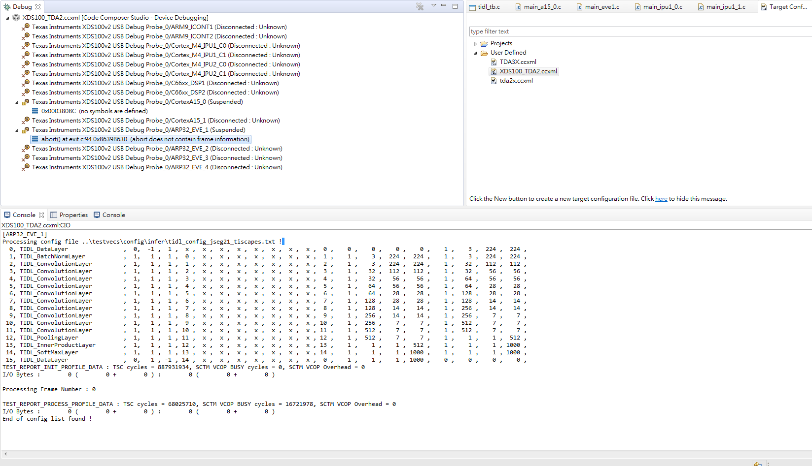

我使用 CCS 在 EVE 内核上运行 tidl testbeh。
并获得以下结果:
我在控制台上没有看到任何 MAC 评估。
我想知道如何根据 EVE 获取真正的 MAC。
提前感谢您。

    此处打印的 TSC 周期是用于处理整个网络的 EVE 周期。 我们可以运行密集和稀疏网络来了解 EVE 上稀疏卷积的重要性。 我们建议从 Caffe Jacinto 模型运行分段示例网络、以了解稀疏度的性能。

    好的,我将尝试分段模型来查看差异。
    您能告诉我 TSC 周期和 FPS 之间的关系吗?
    因为我有一个大模型、但稀疏度高、我想知道在 EVE 上执行速度是否足够快?
    如果我想在 EVE 上放一个模型、您能给我一些信息或 Macs 或 TSC 的数量吗?
    此致,
    黎家祥
    用于处理一个推理的总 EVE 内核时钟/TSC 周期将为您提供 FPS。
    例如、如果 EVE 的时钟频率为650MHz、而一次推理需要100兆周期、那么我们将使用一个 EVE 达到6.5 FPS。 如果您使用的部件有4个 EVE、则为6.5 * 4 =~25 FPS
