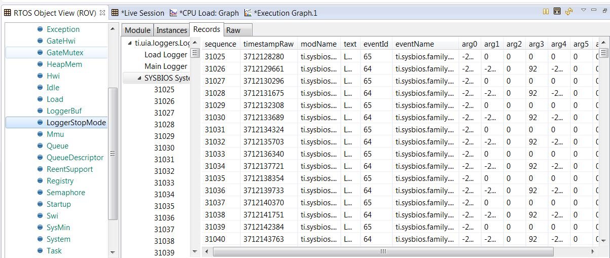

    如果这不起作用,您可以粘贴 Tools->ROV->LoggerStopMode-> Records 的图片吗? 我想了解创建了哪些记录器以及它们中是否有任何内容。

    "arg3"中的92是计时器中断编号。 我们需要查看 CPU 对于中断的上下文切换是否太忙(ISR 代码本身只是一个简单的计数器)。
