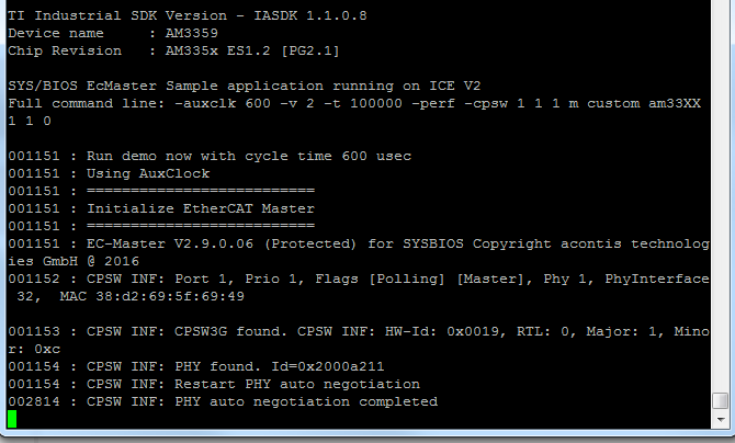

我在 tdsice3359上成功启动了带有 Acontis 主站协议栈的 EtherCAT 主站项目。 我使用了 TI 的该文档:
我的简单网络是 TMDSICE3359 <-> LaunchXL-F28379D。 它正在工作。 以下是 PuTTY 的日志:
TI 工业 SDK 版本- IASDK 1.1.0.8
器件名称 :AM3359
芯片修订版:AM335x ES1.2 [PG2.1]
在 ICE V2上运行的 SYS/BIOS EcMaster 示例应用
程序完整命令行:-auxclk 2000 -v 2 -t 100000 -perf -cpsw 1 1 1 1 m 定制 am33XX 1 0
001151:立即运行循环时间为2000 usec
001151的演示: 使用 AuxClock
001151:===========================
001151:初始化 EtherCAT Master
001151:========================================
001151:EC-Master V2.9.0.06 (受保护) for SysBIOS 版权所有 Acontis technologies GmbH @ 2016
001152:CPSW INF:端口1、优先1、标志[轮询][主]、PHY 1、PhyInterface 32、 MAC 38:D2:69:5F:69:49
001153:CPSW INF:CPSW3G 已找到。 CPSW INF:HW-ID:0x0019、RTL:0、MAJOR:1、MINOR:0xc
001154:CPSW INF:找到 PHY。 id=0x2000a211
001154:CPSW INF:重新启动 PHY 自动协商
002814:CPSW INF:PHY 自动协商已完成

这是我的问题-周期时间很长、大约为2毫秒。 我想将其降低至例如100us。 我应该进行哪些更改来更改周期时间?
我感谢你的任何帮助。
BR、
Dawid。
    RTOS 团队已收到通知。 他们将在这里作出回应。
    我同时解决了我的问题。 我忘记了 ATEMDemoConfig.h 文件。 有 demo_parameters、默认设置为:"-auxclk 2000 -v 2 -t 100000 -perf"。 我只需将2000更改为100、它就可以工作了。 我减少了周期时间、直到我达到40us。 这是我40个人的记录:
    器件名称 :AM3359
    程序完整命令行:-auxclk 40 -v 2 -t 100000 -perf -cpsw 1 1 1 1 m 定制 am33XX 1 0
