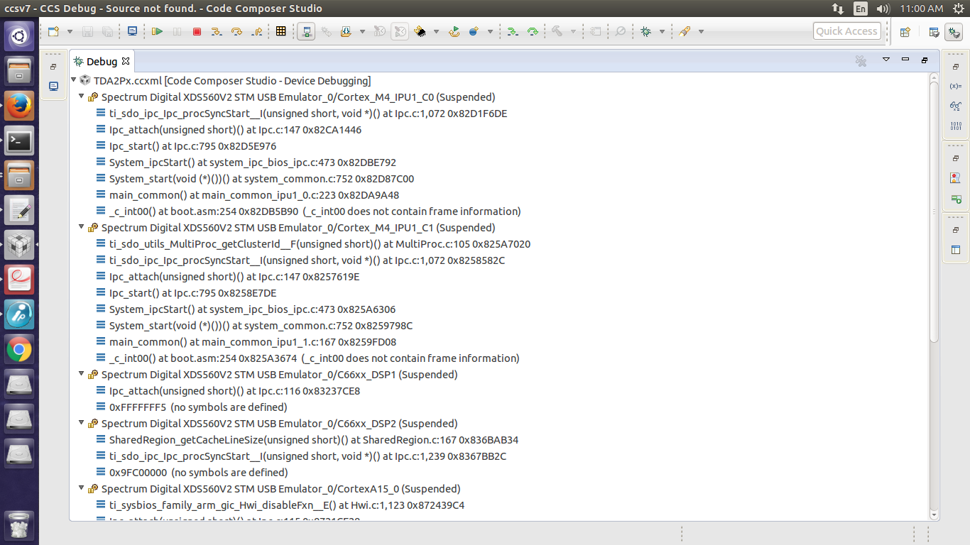

我尝试通过 Ubuntu 14.04上 CCS 7.3中的 JTAG 加载 TDA2Px-EVM 版本二进制文件。
每当我在每个内核上加载二进制文件时、除 EVE 内核之外的所有内核都会自动命中 SW 断点。 EVE 内核在我加载二进制文件后立即开始运行。
我已附上屏幕截图供参考。  因此、当我运行所有内核时、我在终端上看不到任何内容。 我已经按照 TDA2Px 用户指南中的说明完成了 UART 设置。
在这里、我无法理解无法在控制台上获取 usecase 菜单的问题是因为 EVE 内核、还是其他问题。
对同一条上的任何输入都表示高度赞赏。
Abhay

    您需要在运行二进制文件后暂停所有内核、并查看内核的状态。
    您能否共享与上面共享的屏幕截图类似的屏幕截图。
    谢谢。
    Rishabh
    您好、Rishabh、
    暂停内核后、我已附加 CCS 调试窗口的屏幕截图。
    Abhay
    您好、Abhay、
    未进行 IPC 连接。 您能否共享 vision_sdk\apps\configs\tda2px.evm_BIOS_all\中存在的 cfg.mk。

    您好、Abhay、
    在构建中启用 IPU2、而您在 CCS 配置中为 IPU2选择了旁路模式。
    您需要在 CCS 目标配置中启用 IPU2内核。
    当 IPU2以 SMP 模式运行时、您应该在两个内核上加载相同的 IPU2二进制文件。
    希望这能解决您的问题。
    Rishabh

    您好、Rishabh、
    我在 cfg.mk 文件中设置了 PROC_IPU2_include=no、并重新编译了 Processor SDK。
    现在、我能够使用 JTAG 引导 TDA2Px-EVM、并且还可以在控制台上看到用例菜单。
    感谢您的支持。
