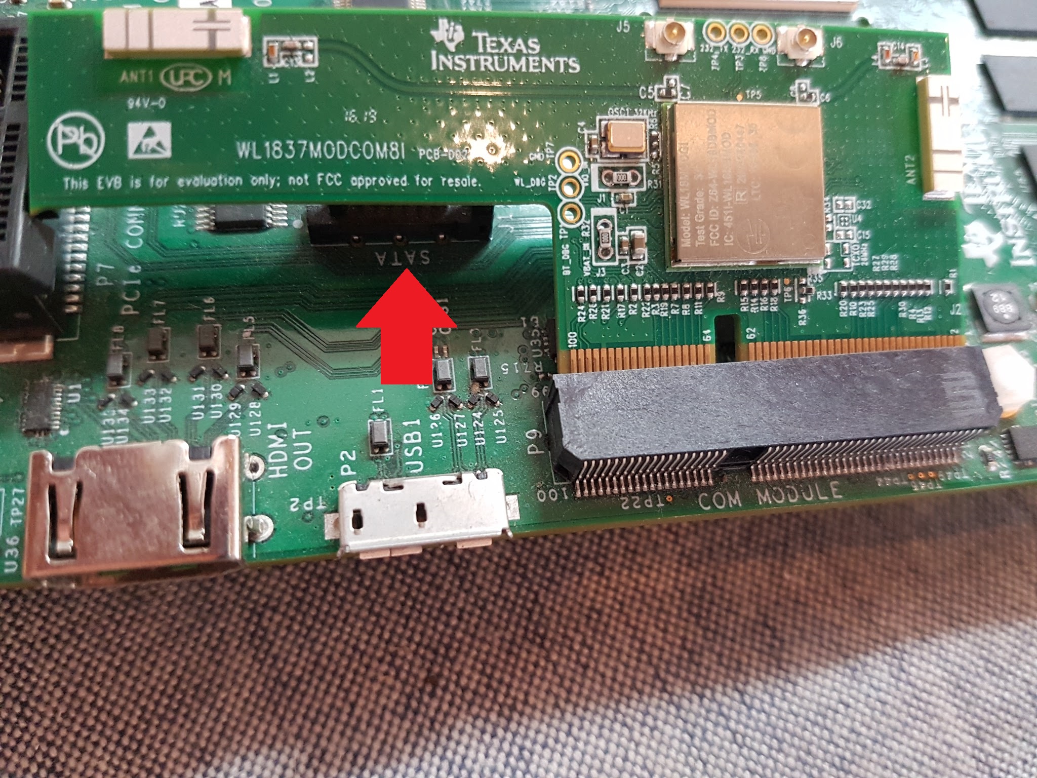

我使用 的是 TDA2EVM5777 Vayu boardREV G 、我希望确保  WL1837COM8evm  能够与 Processor SDK Linux Automotive  Kernel 配合使用。 查看 EVM 时、我发现 SATA 端口物理上阻碍了我    正确地将 WL1837COM8 EVM 插入 TDA2EVM5777 EVM COM 模块的能力。 请参阅照片以更好地展示问题。
初始问题:
 Processor SDK Linux Automotive  Kernel 会与  WL1837 模块配合使用吗?
如果 Linux 内核支持  WL1837、以下是我在回答他们各自的问题时探讨的几个选项:
  • 取出 SATA 端口为  WL1837腾出空间
    • 取出 SATA 端口是否会损坏主板?
    • 使用  WL1837运行所有测试后、我是否可以将 SATA 端口放回  TDA2EVM5777 并开始使用 SATA 端口?
  • 使用 COM8扩展器扩展端口、这样我就不必担心 SATA 端口受到的干扰。
    • 我找不到任何 COM8扩展器。 是否有任何 COM8扩展器可供购买?
  • 断开  WL1837 EVM 的较长部分 、以强制模块适合 COM8端口。
    • 除了丢失其中一根天线之外、这是否会破坏 WL1837的功能?
iFer
    对于此 EVM、这不是正确的 COM8模块、请使用以下链接中的模块
    https://svtronics.com/COM8Q
    有关处理器 SDK 中 WiLink 支持的信息、请单击此处
    processors.wiki.ti.com/.../WiLink8_Linux_Getting_Started_Guide
    有关 WiLink 软件支持的问题、请在 WiLink 论坛中发布问题
    https://e2e.ti.com/support/wireless_connectivity/wilink_wifi_bluetooth

    你好,Vishal,
    感谢你的答复。  很高兴知道为 Vayu 板设计了什么 WiFi 模块。   但是、我使用 WL1837进行开发。   我之前在使用 AM572x 评估模块 、它与  WL1837 集成正常。  在   TDA2EVM5777上工作时、我希望继续使用 WL1837 。
    从上一篇给 TI 的文章[https://e2e.ti.com/support/arm/automotive_processors/f/1021/t/661250  ]中、TI 同意信息娱乐 Linux 内核[for TDA2x]与 WL1837兼容、但我不确定如何使用 TDA2x EVM 进行测试。
    您建议如何将 WL1837与 TDA2EVM5777电路板集成?
     我上面介绍的硬件选项是否有效?
    我指向的模块也是 WiLink18xx。
    Vishal
    你好,Vishal,
    感谢您的快速响应。
    我看到 COM8Q 为 WL1877Q。 这是否意味着我可以通过将 wl1877q COM8Q 与 TDA2EVM5777 Vayu EVM 配合使用来为 wl1837开发软件? 它们是否引脚兼容?
    谢谢你
    iFer
    我认为是这样。
    请将 WiLink 相关查询发布到 WiLink E2E 论坛。
