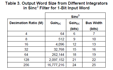

我对“Sigma Delta by PRU”有疑问。
我使用的是+/-250mV 范围内的 AMC1204。
我通过 PRU 实现的示例接收数据。
但我想知道,通过 PRU 固件,Sigma Delta 传感器的“最大值”将是“什么值”。
此外、我想知道计算的含义;((数据- 1048576)/ 1048576)* 2.5在 Read_ADC_Samples () API 中作为示例。
(PRU-ICSS-INDUSTRIAL_Drives 01.00.01.00\examples\moter_control\control\FOC\FOCID.c)

    请参阅下表(来自本文档 http://www.ti.com/lit/pdf/sbaa094)。 您引用的演示代码正在执行抽取率为128的 Sinc3滤波器。
    因此、从 PRU 返回的最大值为2^21 (2、097、152)。 上述代码减去最大值的一半(2^20)以将结果居中到0左右、然后除以该值的一半以获得最大值的百分比。 找到百分比后、乘以预期的满量程电压(在本例中为2.5)即可获得电压读数。
