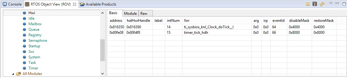

我已经创建了简单的代码来创建一个任务并将其休眠10微秒,但是在控制之后,永远不会从 Task_sleep()返回。 我签入了 ROV,任务在 Task_sleep()调用上进入被阻止状态,从不进入运行状态。

    ROV 说任务正在运行而不是被阻止、这一点有点可疑。 是否可以附加.cfg 以及包含 main()和 taskFxn 的文件? 请附上、不要复制/粘贴。 它使线程更易于读取。
    Todd
    尊敬的 Todd:
    快照在运行具有断点的程序之后和执行 Task_sleep()之前共享。
    Task_sleep()之后,任务被阻止,无法获取 ROV 中的任何信息,因为它始终显示“正在获取信息”。

    谢谢。 我使用了您的应用程序(尽管在不同的器件上)、它对我很有用。 但是我没有创建另一个计时器。 我没有 Beagle 板。
    [引用 user="Yogesh Verma"]对于 Task_sleep(),任务被阻止,无法获取 ROV 中的任何信息,因为它始终显示“正在获取信息”。
    当您在运行到 Task_sleep 后停止目标时、调试窗口中的调用堆栈是什么? 我应该处于空闲状态(或者至少在大部分时间处于空闲状态)。 您能在 ROV->Hwi 中查看是否有异常吗?
    尊敬的 Todd:
    我签入了 ROV->HWI,发现没有例外。

    尊敬的 Todd:
    我将 SoC 更改为 AM5728、它起了作用。
    感谢您的支持
